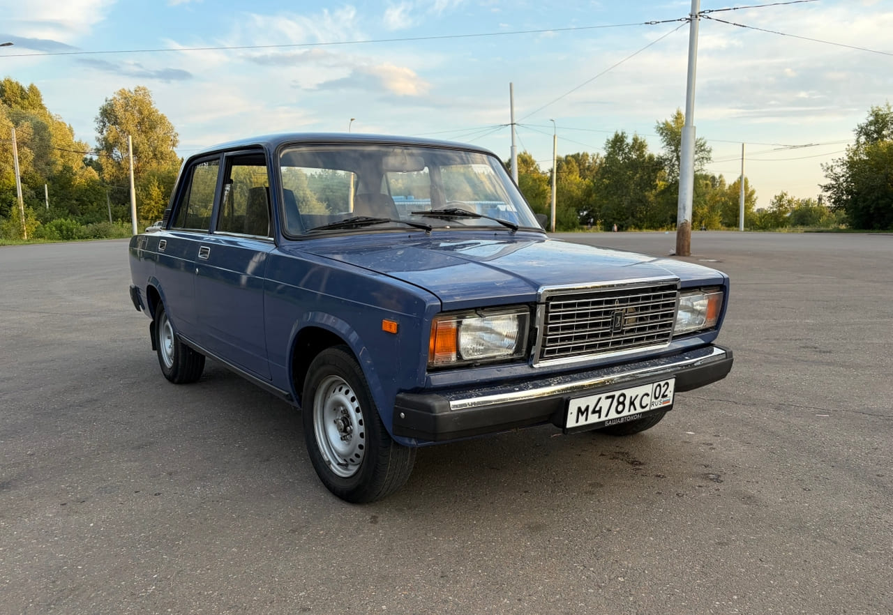

На фото - ВАЗ 2107 2006 года выпуска
На фото — ВАЗ 2107 2006 года выпуска в цвете «Лазурь»

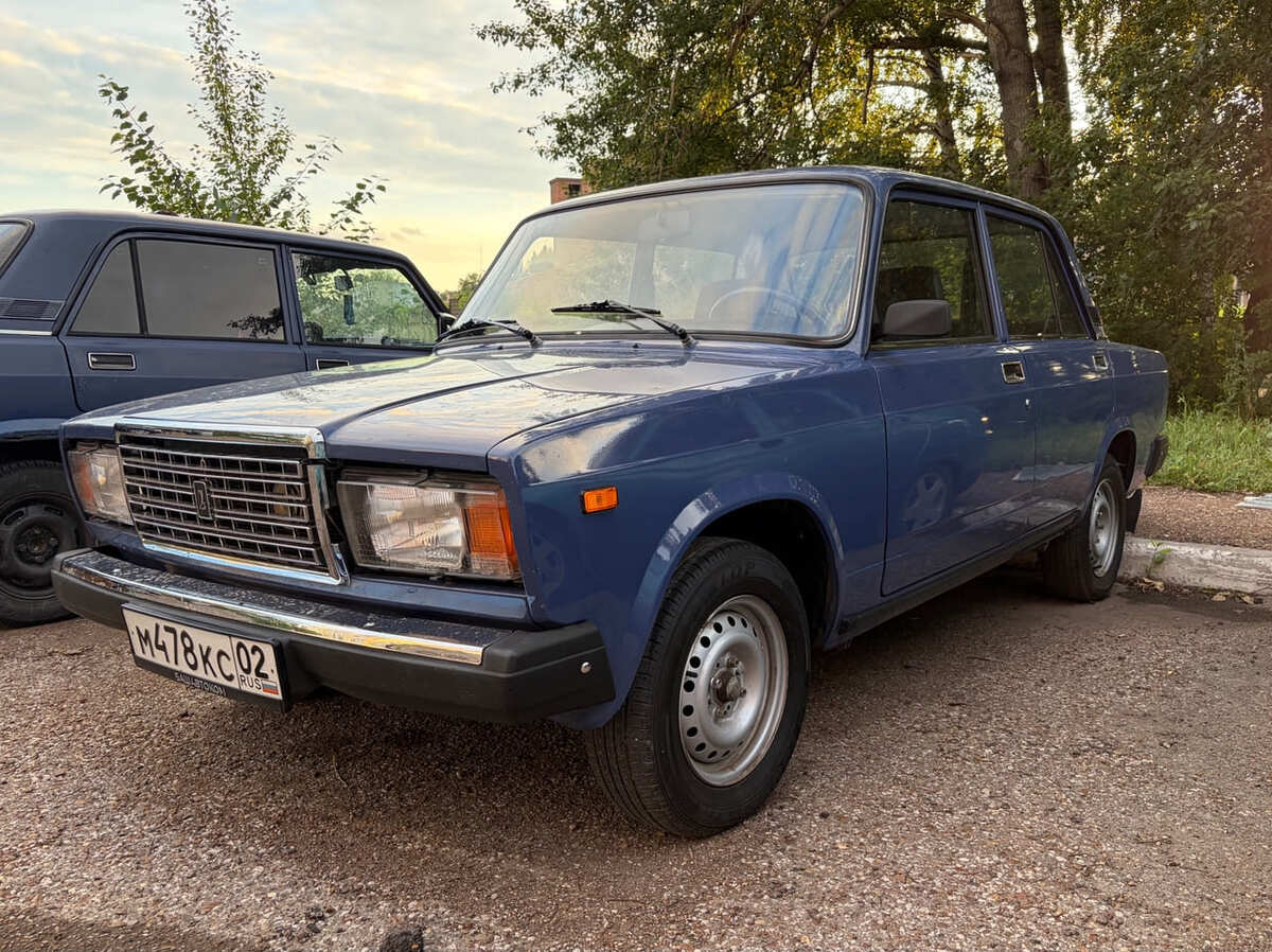

Экземпляр N1

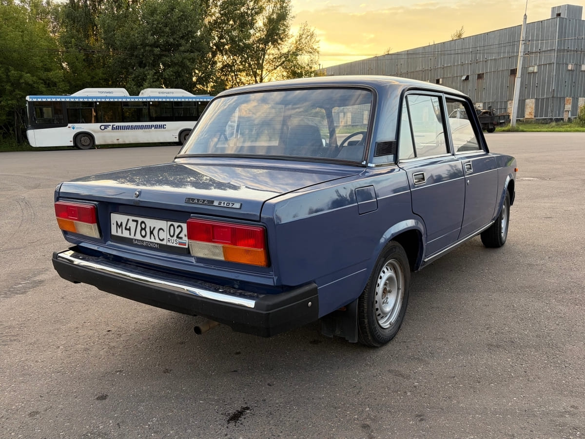

Первый автомобиль, который я поехал осматривать, находился в Нижнекамске (республика Татарстан). Несмотря на приличное расстояние в 480 км от моего города, я все равно решил поехать за этой машиной. Во-первых, на фотографиях она выглядела достаточно хорошо. Во-вторых, продавец уверял, что кузов в заводском окрасе и без коррозии. Уточню, что данный экземпляр 2007 года выпуска с пробегом 33 000 км. Как говорится, вариант из-под дедушки — вроде бы бережная эксплуатация и всего один владелец в ПТС.
ВАЗ 2107 2007 года выпуска в цвете «Яшма»

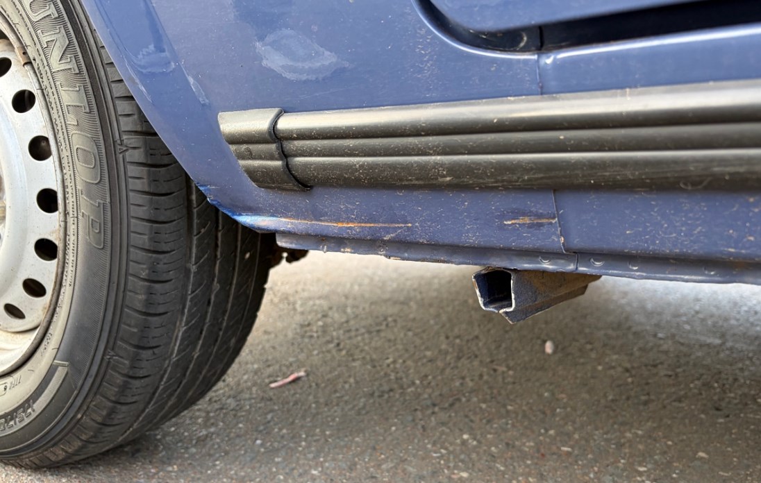

Что я увидел вживую:
  • Коррозию на ребрах жесткости под порогами. Также «рыжики» были на поддомкратниках, низах дверей и под бамперами.
Коррозия на порогах и поддомкратниках ВАЗ 2107
  • Не работала печка, а точнее режим переключения с холодного на теплый воздух. Также заедала дверная ручка на водительской двери и свистел ремень генератора.
  • Автомобиль на ходу производил положительное впечатление и резво набирал скорость. Однако в процессе движения чувствовалось биение руля, что указывало на возможный дисбаланс колес.
ВАЗ 2107 в цвете «Яшма»
В объявлении была указана цена в 220 000 рублей, при этом продавец предложил скидку в 40 000 руб. Я посчитал, что это дорого за автомобиль в таком состоянии, поэтому предложил 160 000 руб. Продавец отказался, поэтому сделка не состоялась.

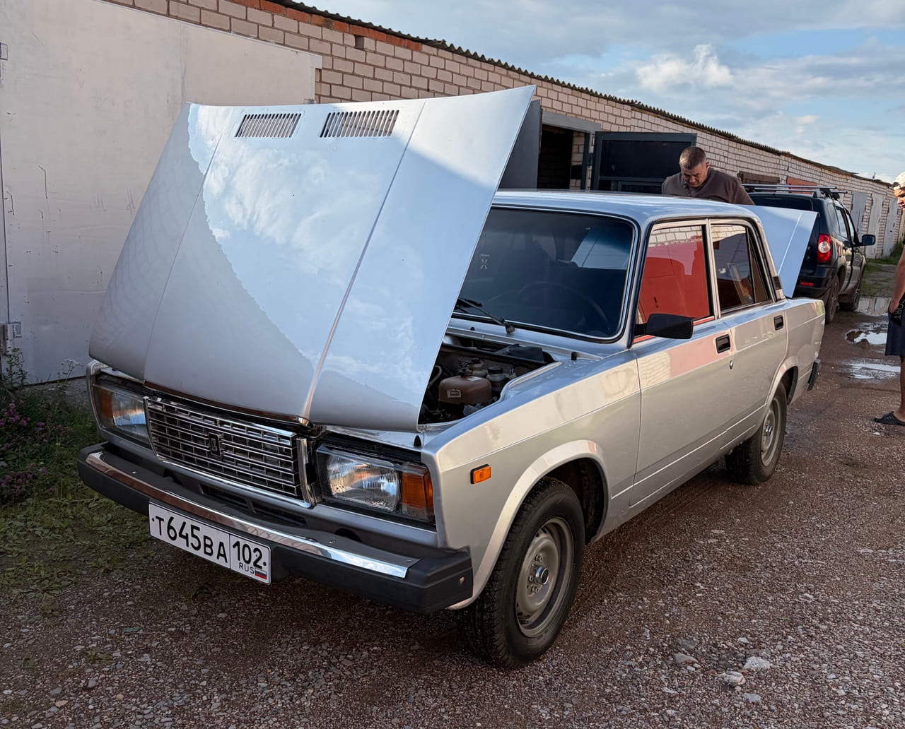

Экземпляр N2
ВАЗ 2107 2011 года выпуска в цвете «Снежная королева»
Второй автомобиль, который меня заинтересовал, был 2011 года выпуска в цвете «Снежная королева». В объявлении машина выглядела достаточно хорошо, чем привлекла мое внимание. Но то, что я увидел вживую, меня просто удивило:

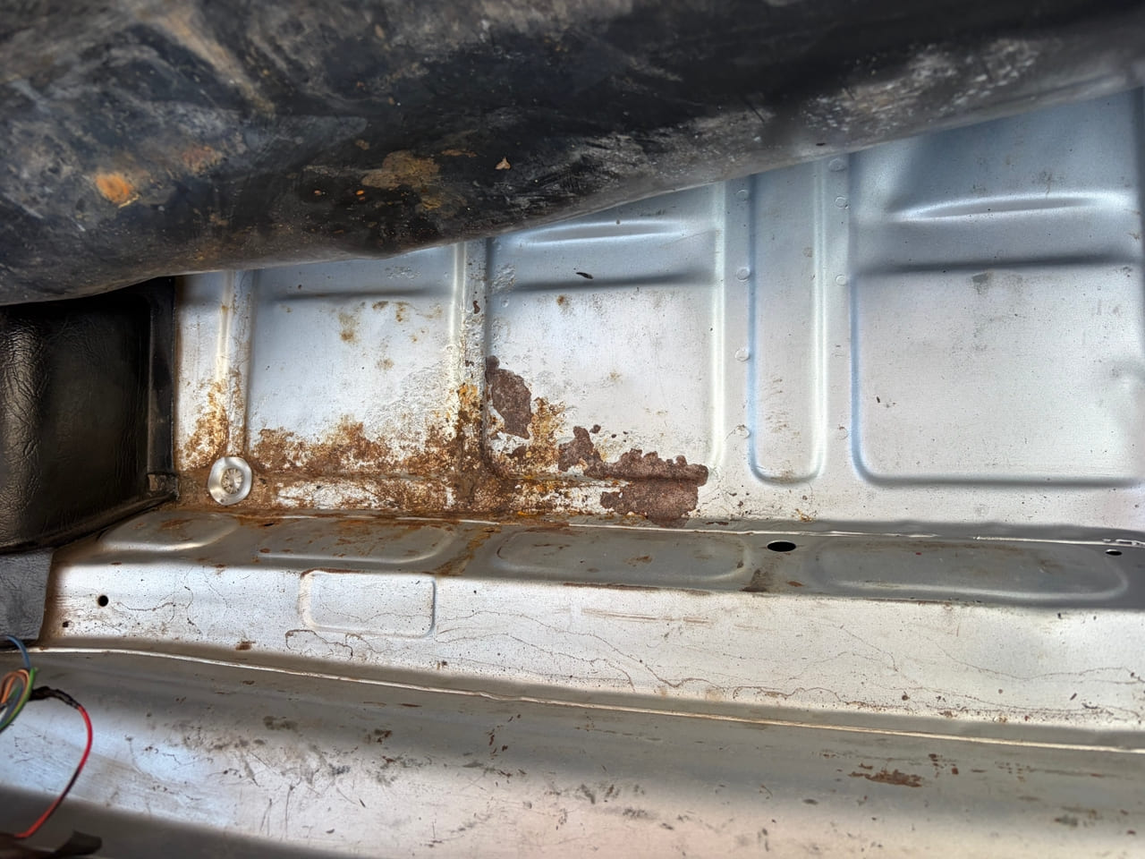

  • На кузове прослеживалась коррозия в виде вспучивающейся краски.
Ржавчина в багажнике

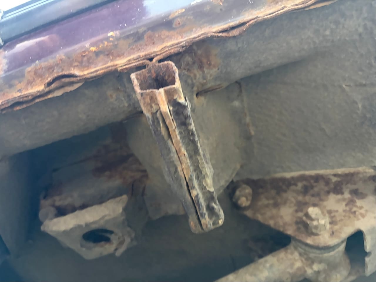

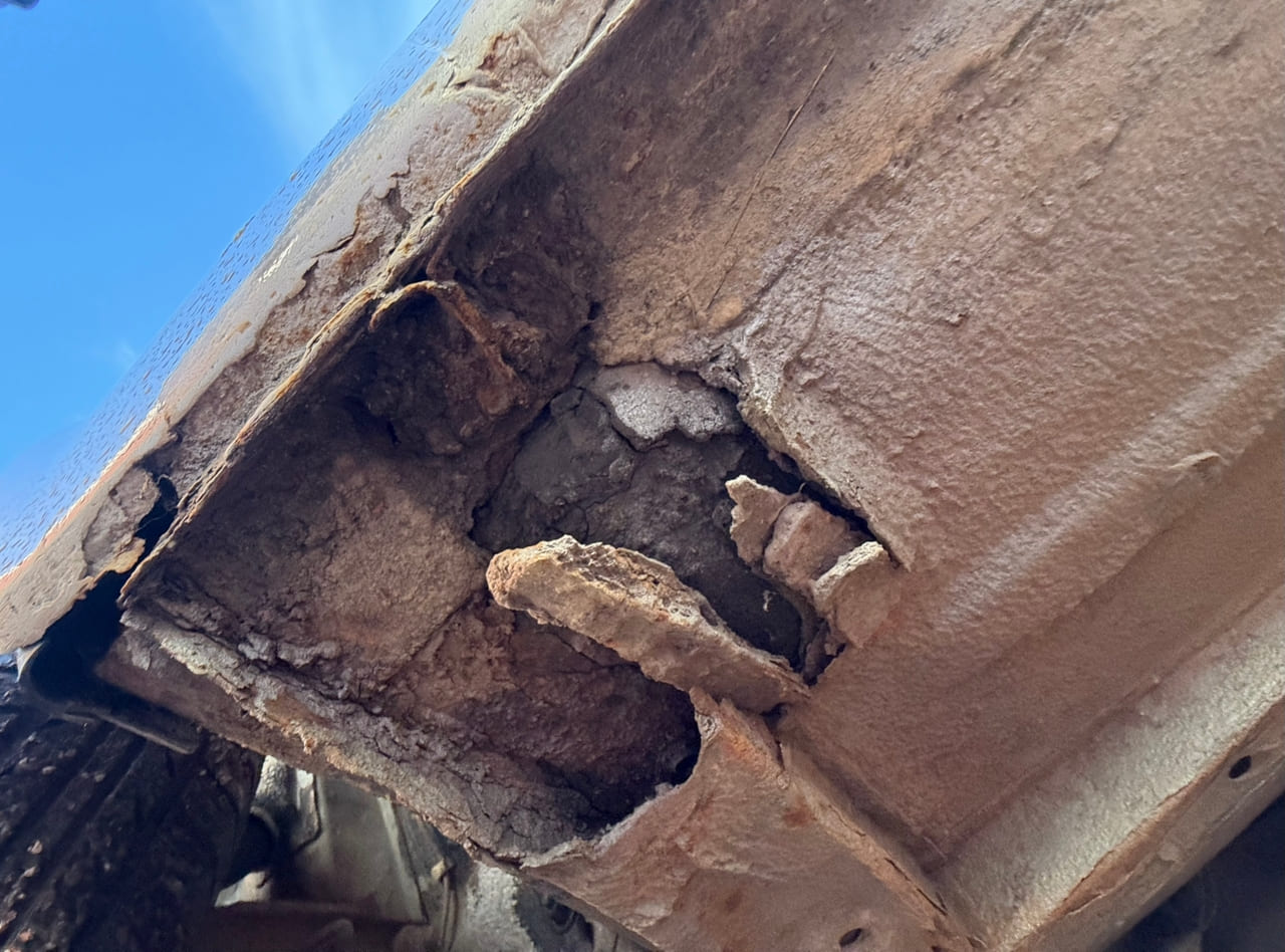

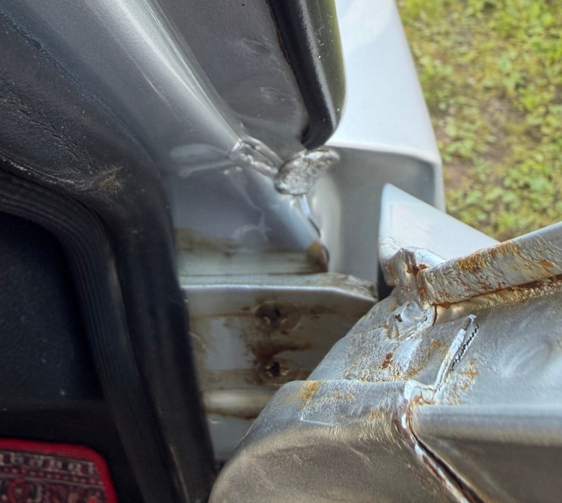

  • Сгнили передние поддомкратники и лонжероны, то есть силовая конструкция.
Сгнили поддомкратники и лонжероны

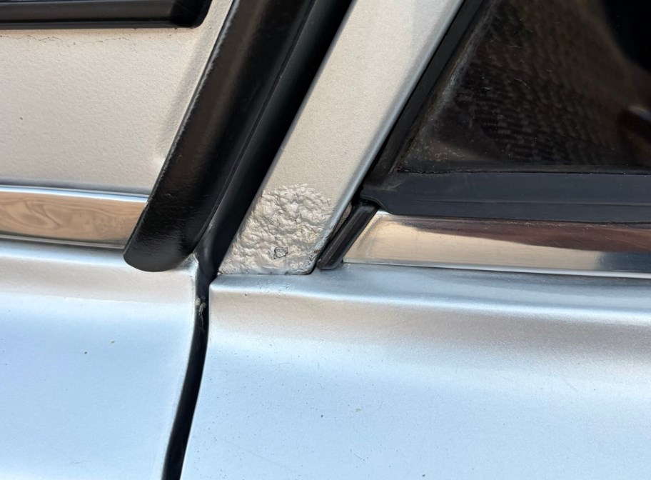

  • Автомобиль был в ДТП. Хоть это не отражено в отчете Автотеки, но на крыше возле молдингов потрескалась краска. Также возле передних дверных петель можно увидеть сварные швы, небрежно замазанные краской.
Ржавчина и сварка
Ржавчина и сварка

За этот экземпляр просили 195 000 рублей. Продавец предложил скидку в 15 000 рублей на переварку поддомкратников. Вежливо поблагодарив, я отказался от покупки.

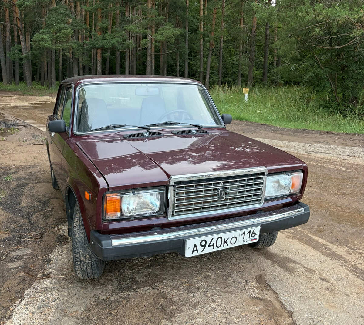

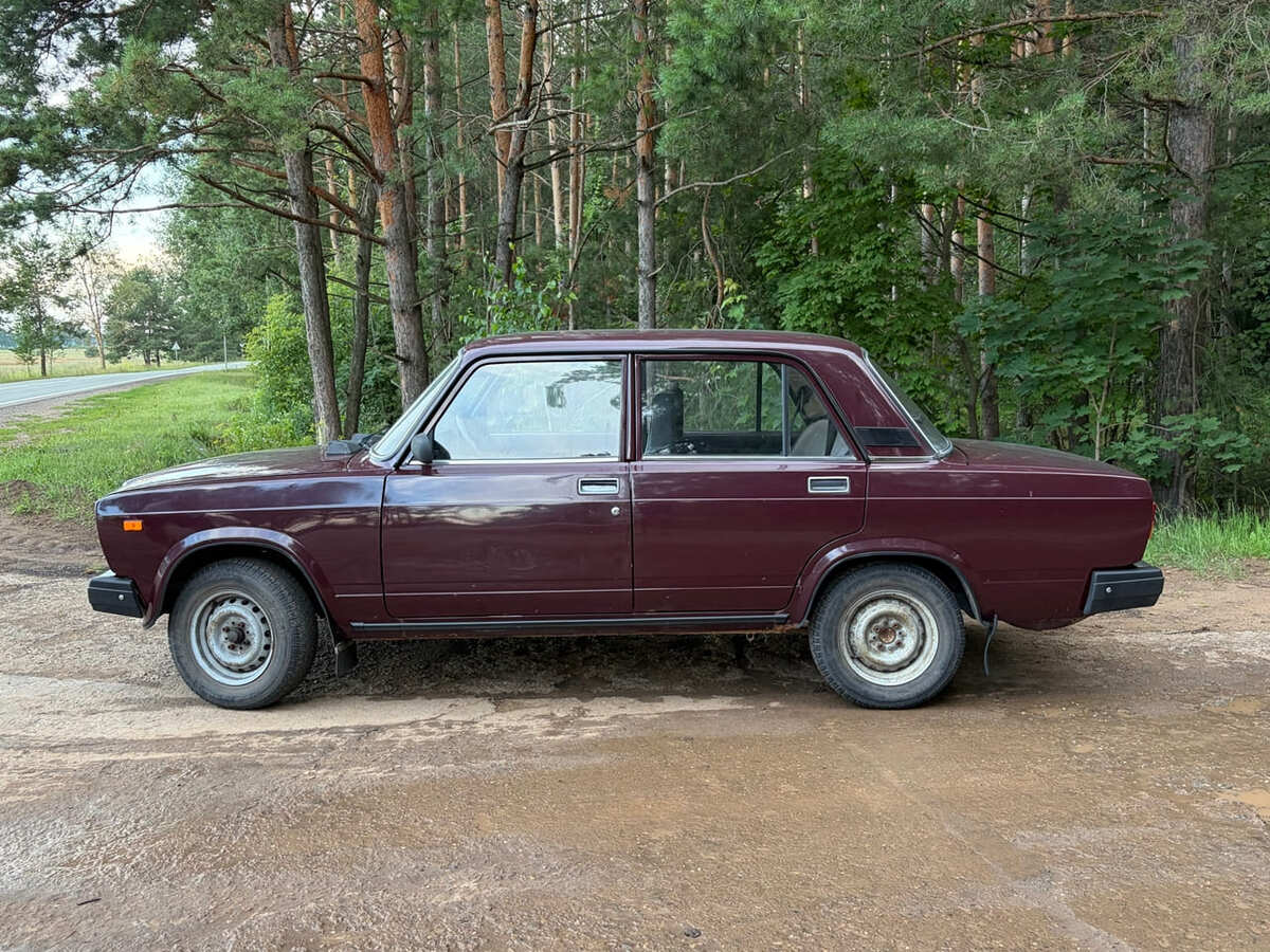

Третий вариант находился в моем городе. Вы скажете, что надо было с него и начинать. Нюанс в том, что цена этого автомобиля составляет 250 000 рублей, а это выше рынка. Поэтому я сразу исключил его. Как оказалось, зря. И вот почему:
  • Автомобиль практически весь в заводском окрасе, за исключением небольшого участка на передней пассажирской двери. Но самое главное — днище и пороги целые, без коррозии.
ВАЗ 2107 в цвете «Лазурь»

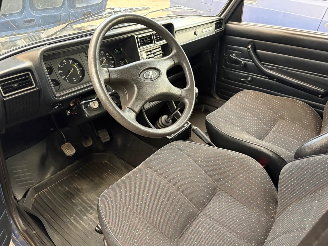

  • Родной пробег — 78 000 км. И это видно по состоянию: небольшое количество сколов и салон, сохранившийся почти в первозданном виде, за исключением трещины на торпедо в районе лобового стекла.
Интерьер ВАЗ 2107
Интерьер ВАЗ 2107
