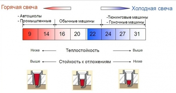

Виды свечей
Виды свечей
Еще одна важная характеристика свечей – калильное число. В процессе работы электроды и изолятор свечи нагреваются до нескольких сот градусов Цельсия, и когда их температура превышает определенный производителем параметр, может произойти калильное зажигание – бесконтрольное поджигание ТВС от раскаленных элементов. Предельная нагрузка, которую испытывают при этом элементы свечи, и определяется калильным числом. По величине калильного числа все свечи подразделяют на четыре вида:
  • Горячие (11-14) – свечи, для которых характерны невысокие температуры (более 350-400°С) калильного зажигания. Устанавливаются на моторах небольшой мощности, работающими с малыми тепловыми нагрузками.
  • Средние (17-19) – свечи, калильное зажигание в которых может произойти при превышении средних температур (450-600°С). Годятся для установки в двигатели средней мощности.
  • Холодные (20-31) – свечи, электроды и изолятор которых могут выдерживать высокие рабочие температуры, не допуская калильного зажигания (от 850 до 900°С и выше). Такие свечи устанавливаются в форсированных силовых агрегатах.
  • Унифицированные (11-20) – свечи, для которых характерен широкий спектр рабочих температур. Устанавливаются на большинство двигателей современных автомобилей.
Категорически не рекомендуем устанавливать в мотор несоответствующие по калильному числу свечи: «холодные» свечи на маломощном двигателе будут менее эффективно очищаться от нагара, что приведет к перебоям в работе силового агрегата. «Горячие» свечи в высокомощном силовом агрегате вызовут раннее калильное зажигание, что чревато повышенным расходом топлива, выходом из строя свеч и прогоранием днища поршня в цилиндре.

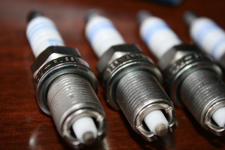

Плюсом многоэлектродных свечей является увеличенный срок их эксплуатации и гарантированное искрообразование: искра может формироваться между центральным и одним из «чистых» боковых электродов, тогда когда другие уже загрязнены продуктами накаливания и не могут выполнять своих функций.
Многоэлектродная свеча
Расположение боковых электродов вокруг центрального в форме цветка имеет еще одно весомое преимущество – боковые электроды не перекрывают образовавшийся в процессе поджигания ТВС факел, что способствует быстрому воспламенению смеси. Благодаря этому топливно-воздушная смесь в цилиндре сгорает эффективнее, что приводит к увеличению мощности двигателя и экономному расходу топлива. Минусом такого вида свечей является их высокая, по сравнению с диэлектродными свечами стоимость.
