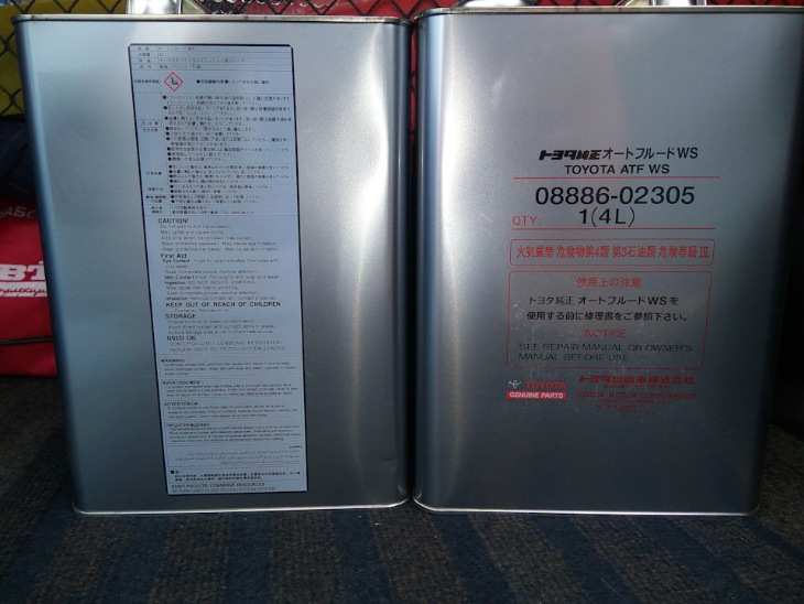

Toyota WS — масло для автоматических трансмиссий
