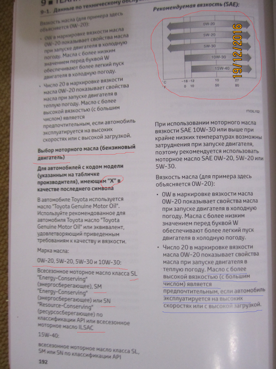

Действительно льют то что указано в первом ответе.
Моторный отсек
Отрывок из инструкции по эксплуатации
Вопервых не масло,а жидкость .вовторых нигде не пишится про замену в40000,а в 80000,на некоторых моделях,например 4 поколения замена носит рекомендательное взависимости от эксплуатации условие.
