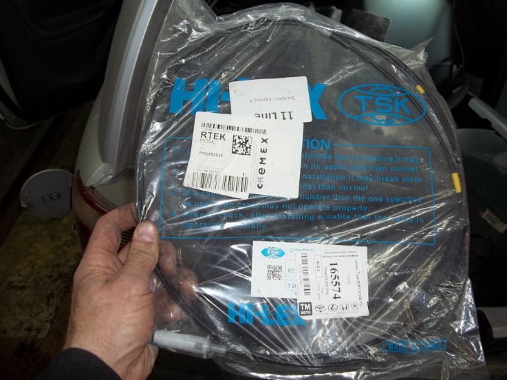

Тросик бензобака видимо повредился, нужно заменить. Артикул тросика — ОЕМ 77035-52020. О том как заменить тросик написано тут (2 ссылки)
drive2.com/b/2558206/?page=0
drive2.ru/l/492847292131311928/
ОЕМ 77035-52020
