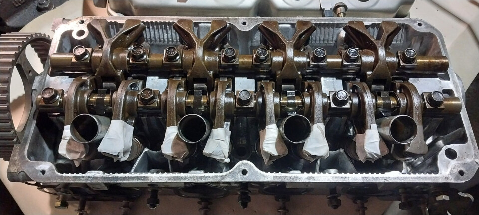

На фото хорошо видны большие оси коромысел клапанов - распредвал прячется снизу посередине между ними
На фото хорошо видны большие оси коромысел клапанов — распредвал прячется снизу посередине между ними

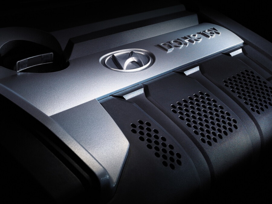

2.0 4G63
Близкий родственник мотора 4G64 — двухлитровый 4G63. Он также поставлялся на Hyundai, но в отличие от 2,4-литрового мог иметь двухраспредвальную головку цилиндров

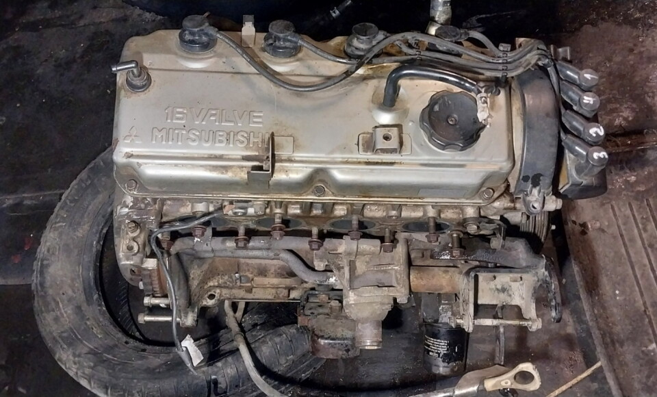

4G64 16V
Двигатель 4G64 в 16-клапанной модификации, которая выпускалась с 1993 года. Распредвал здесь один

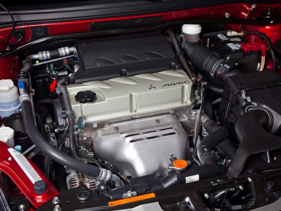

Интересно, что система изменения фаз газораспределения MIVEC, которую Mitsubishi ставила на двух- и трехлитровые моторы еще с середины девяностых, на 4G64 распространения не получила. Но она досталась наследнику этого мотора – 4G69, появившемся в 2003 году и известном у нас, прежде всего, по моделям Grandis и Outlander. Данные двигатели нередко путают между собой, что ничуть не странно, ведь они весьма схожи как по характеристикам «на бумаге», так и конструктивно. Помимо наличия MIVEC мотор 4G69 отличается от 4G64 в основном лишь увеличенным на 0,5 мм диаметром цилиндров (общий рабочий объем достиг 2378 см3), а также тем, что не имел карбюраторных и восьмиклапанных модификацией. При этом распредвал здесь по-прежнему один, но в сравнении от исключительно «чугунными» 4G64 поздние моторы 4G69 уже имели алюминиевый блок цилиндров.
Mitsubishi 4G69
Мотор Mitsubishi 4G69 MIVEC — глубокая эволюция 4G64

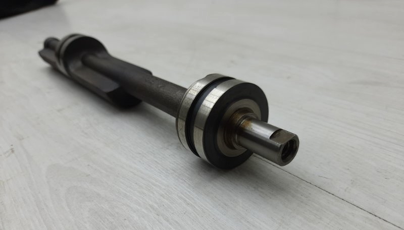

Между тем, несмотря на большое количество модификаций, вся линейка двигателей 4G64 имеет ряд общих особенностей. Самое важное – это необходимость регулярной замены масла, причем с использованием качественных продуктов. Что роднит моторы Mitsubishi с двигателями Honda, но у «бриллиантов» наиболее зависимым от масла являются не фазорегуляторы, а другой узел – специальные балансирные валы, которые находятся в блоке цилиндров и приводятся собственным зубчатым ремнем. При недостаточной смазке их может просто заклинить, что приведет к обрыву сначала балансирного ремня, а затем уже и основного ремня ГРМ! Важно, что качество масла влияет и на работу гидрокомпенсаторов, которые у моторов Mitsubishi традиционно считаются «нежными».
Смазочной системы касается и еще одно критически важное замечание. Поддон картера у моторов 4G64 стальной и трещин не боится, но даже небольшое его замятие может привести к перекрытию важных масляных каналов – что, опять-таки, чревато не только масляным «голоданием», но и остановкой всего двигателя.
Балансирный вал 4G64
Тот самый балансирный вал российские “кулибины” научились полностью удалять из мотора, избавляя его от самого слабого узла

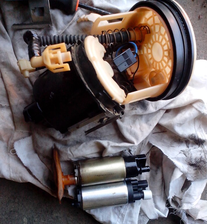

Плохого бензина моторы 4G64 также побаиваются – и это касается не только редких у нас вариантов GDI. Главным «пострадавшим» может стать лямбда-зонд, который в японском исполнении стоит очень недешево, а подбор аналогов здесь сложнее, чем, например, на немецкие машины. У машин, ввезенных неофициально и не адаптированных к российскому топливу, нередки и проблемы с форсунками. Минимизировать из (помимо выбора проверенных АЗС) можно лишь одним надежным способом – регулярной заменой топливного фильтра. Точнее, на машине их может быть даже два – выносной в металлическом корпусе и мягкая сетка. Для замены последней придется «залезать» в бензобак.
Топливный насос 2.4 4G64
На фото — погружной топливный насос с фильтрующей бензин сеточкой
