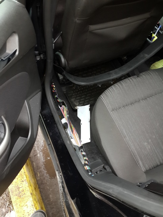

там провод по которой течет вода на заднее стекло находится под обшивкой на полу, ее снять и осмотреть этот шланг на момент надрыва.
Поэтому особо не жмите ее, иначе пол будет в воде.
