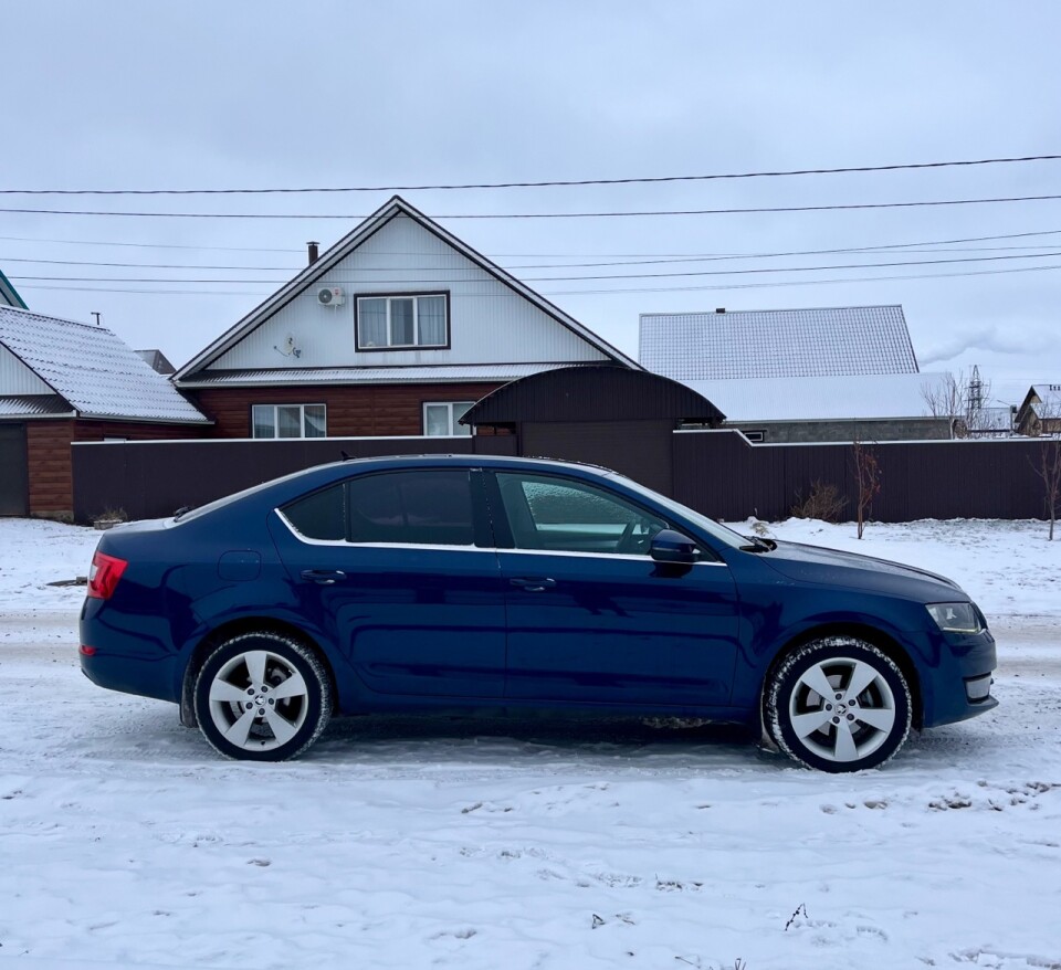

Skoda Octavia A7 на ППД подвеске

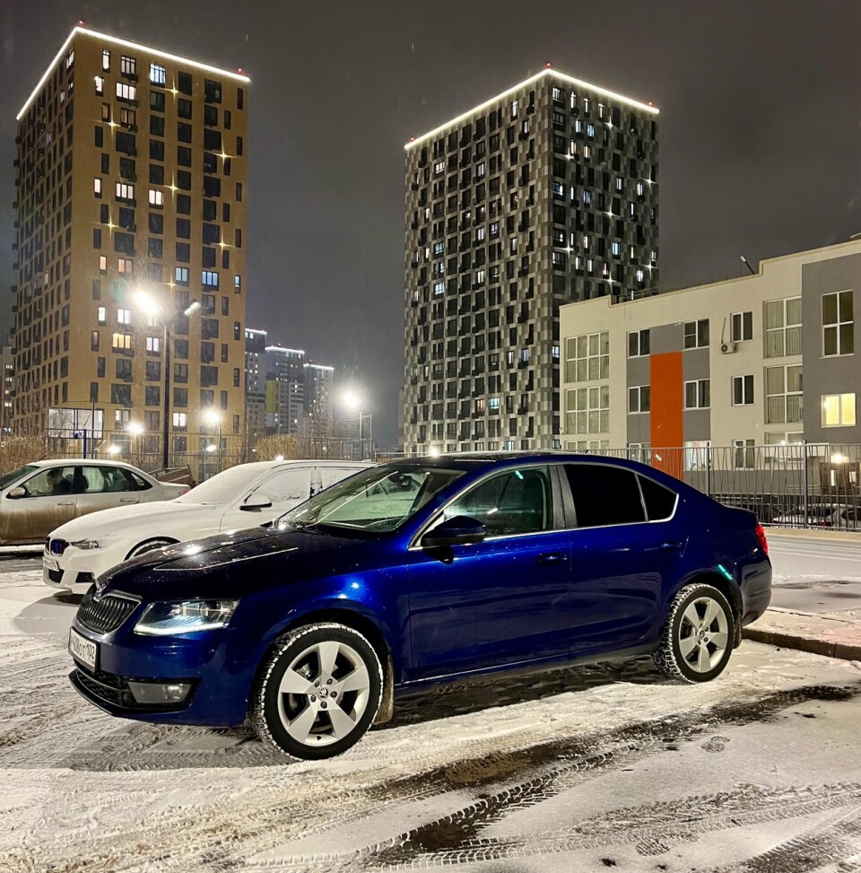

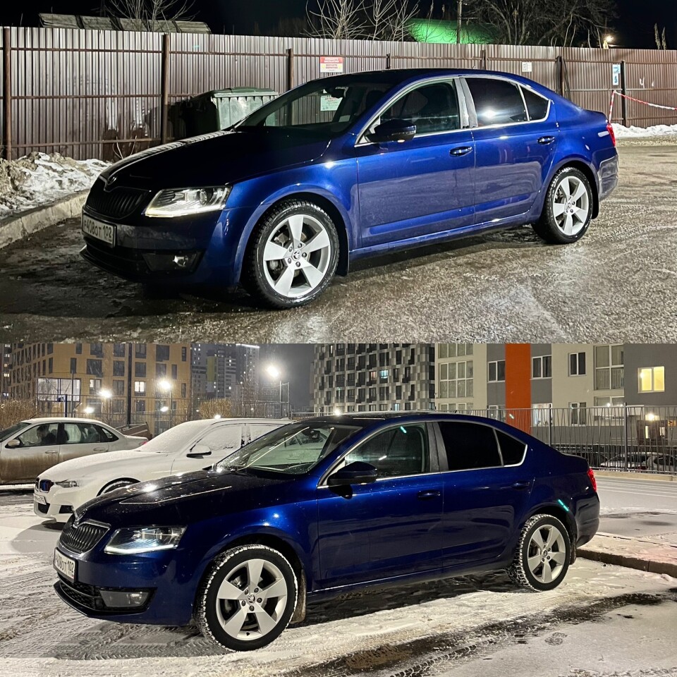

Снизу машина на ППД, а сверху на заниженной - минус 2 см
Снизу машина на ППД, а сверху с занижением — минус 2 см

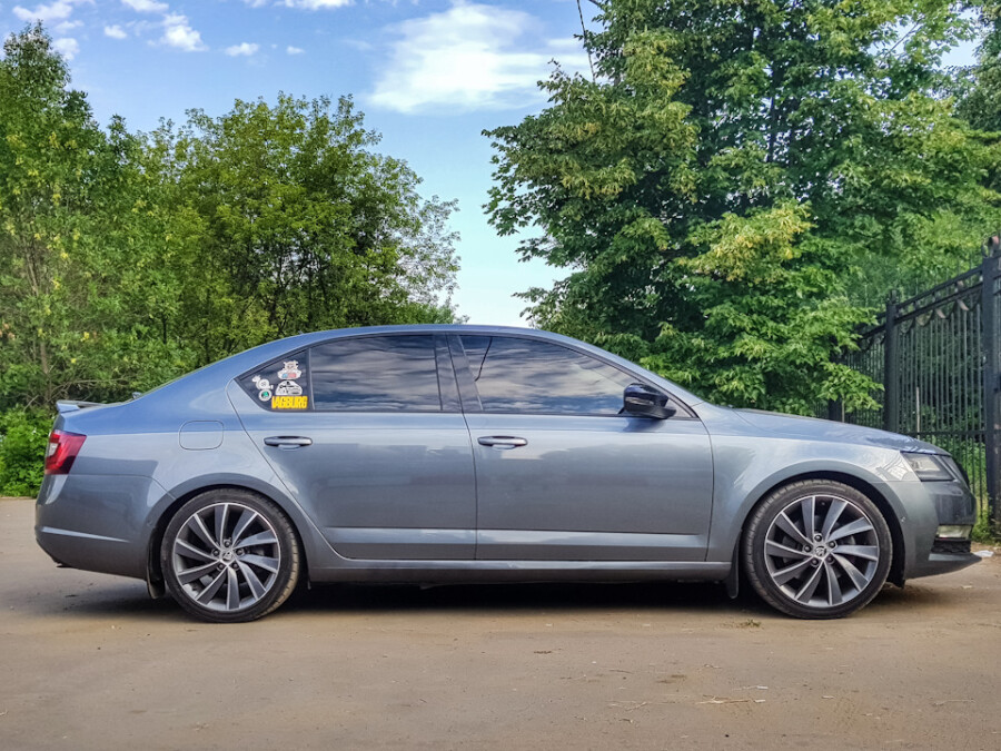

Skoda Octavia R18 с занижением на 2 см

В первую очередь отметим внешний вид. На штатных пружинах клиренс вырос не менее, чем на 2 см. Оно заметно невооруженным взглядом, особенно приподнялась задняя часть. В колесных арках стало больше пространства. Конечно, такой вид достаточно спорный. Мне больше нравилось с небольшим занижением — так машина выглядит эстетичнее.

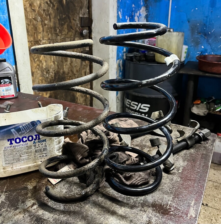

Передние пружины: слева - Lesjofors, справа - заводские ППД
Передние пружины: слева — Lesjofors, справа — заводские ППД

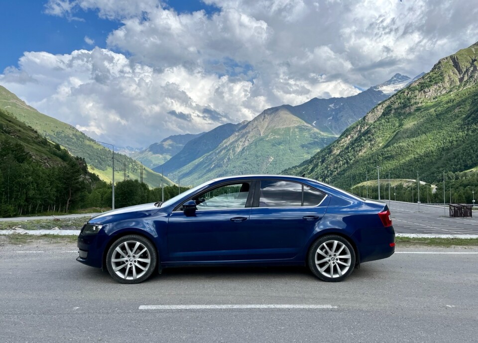

Раньше мне казалось, что зимние шины Nokian Nordman 7 жесткие, а теперь я так не думаю. Octavia на этих покрышках вполне комфортная, даже с низким профилем — 225/45R17.
Skoda Octavia A7
Skoda Octavia A7
Получается, что с заниженными пружинами Lesjofors подвеска работала неправильно. Стойки находились в зажатом положении, поэтому не могли как следует отрабатывать неровности. Как следствие — страдала энергоемкость.
