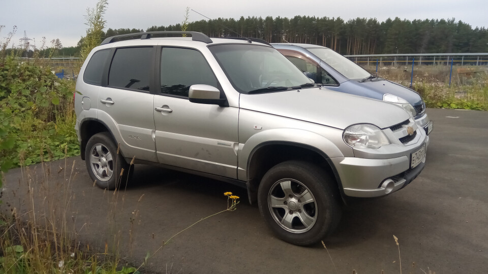

Chevrolet Niva на 29-х колесах и лифтованной подвеской

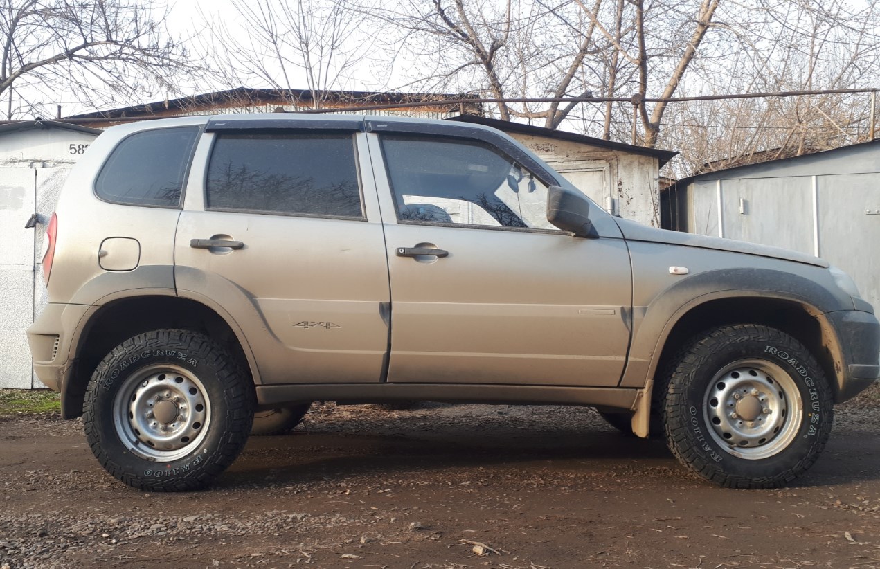

3. Колеса большего размера. На Chevrolet Niva с заводской подвеской можно установить колеса 215/75R15, либо 215/70R16, которые добавляют 10-12 мм к дорожному просвету. В такой размерности продаются различные шины, но для лучшей проходимости нам нужны шины All Terrain, а лучше Mud-Terrain. Например, одними из самых популярных шин среди «Ниваводов» являются Roadcruza RA1100 и Cordiant Off-Road. Первые — это AT-шины, предназначенные для всех типов дорог, а вторые — MT — созданы для бездорожья. Соответственно, на AT-шинах будет комфортно ездить, как на трассе, так и на умеренном бездорожье, зато MT-шины продемонстрируют свое превосходство в грязи.
Chevrolet Niva на шинах 215/75R15 Roadcruza RA110
