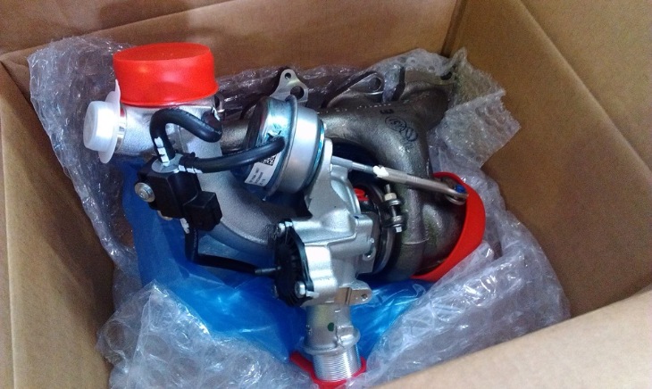

Из минусов: турбокомпрессор выходит из строя, в среднем, на 100 000 км пробега. У кого-то раньше, у кого-то позже. Здесь не угадаешь. Работа по замене турбины у официальных дилеров оценивается в 3000 рублей, а оригинальная деталь в сборе стоит 50 000 рублей, но можно купить и неоригинальную Garret за 32000 руб.
Новый турбокомпрессор
Новый турбокомпрессор на 1.4 A 14 NET. О правилах эксплуатации читайте здесь

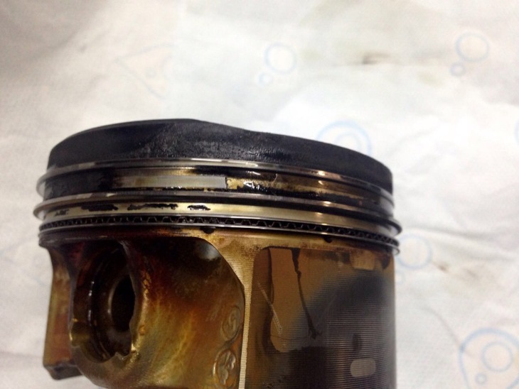

Еще один недостаток — это разрушение поршней. Симптомами поломки являются усиленный масложор, от 0.5 до 1-2 литра масла на 300-350 км пробега, а также вибрация или троение. Выявить проблему можно только путем “вскрытия” двигателя.
Трещина в перегородке поршня 1.6T SIDI (A16XHT)
Как заявляет компания General Motors: “при использовании низкокачественного бензина происходит детонация, которая приводит к поломке поршневых колец и их перегородок — вплоть до полного разрушения поршней”. Поэтому, рекомендуется заливать топливо с октановым числом АИ-95 и только на проверенных заправках.
Менее популярные, но более мощные двигатели 1.6 Turbo (A 16 LET) 180 л.с., и 1.6T SIDI (A16XHT) имеют те же проблемы, что и 1.4 Turbo.

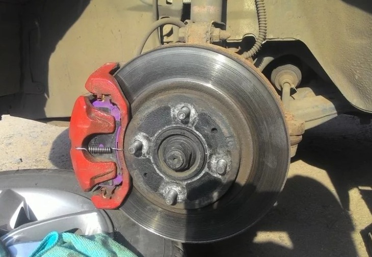

С подвеской и рулевым управлением Астры J особенных проблем нет. Если появился стук сзади, то это стучат задние суппорта. Конструктивная особенность моделей, произведенных до 2013-2014 года. На рестайлинговые машины устанавливались модифицированные скобы суппортов и направляющих, которые не издают посторонних стуков при езде.
Стук суппортов устраняется заменой скоб с направляющими, либо установкой пружинок от задних барабанов ВАЗ 2108, 2109. Одна скоба стоит 4500 рублей.
Пружинки в суппортах иногда решают проблему стука
