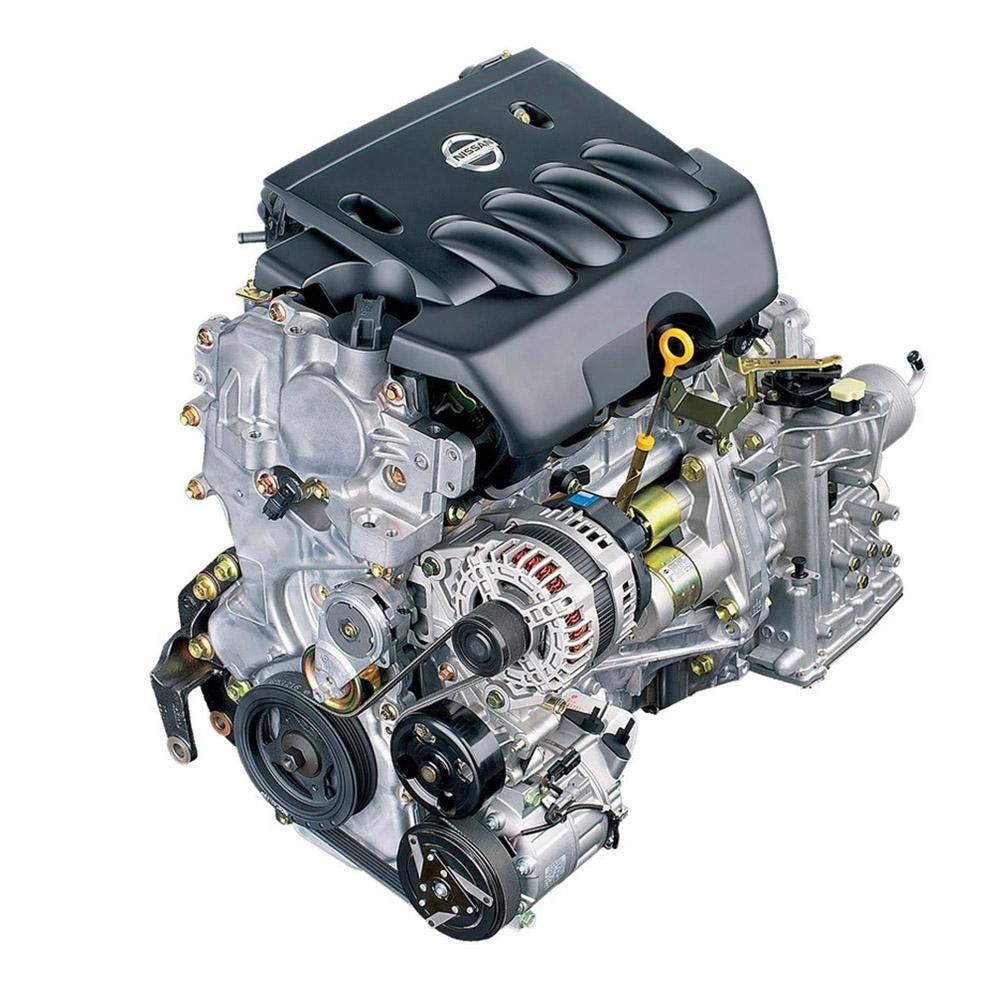

Увы, как и многие модели Nissan середины двухтысячных, T31 не избежал «детских» болезней. Но если у других они касались лишь «железа» вроде тормозных дисков или рулевых реек, то у X-Trail – самого сердца, то есть двигателя! Так, ранние модели с двухлитровым бензиновым мотором могли иметь преждевременный износ поршней, приводивший сначала к «масложору», а потом и к выводу из строя самого мотора! К счастью, эту проблему довольно быстро устранили. Но остались и другие – можно сказать, изначально заложенные в конструкцию самим производителем. Например, на самом популярном для серии T31 двигателе (это все тот же двухлитровый 16-клапанный агрегат модели MR20DE) уже не стоит ждать «неубиваемых» цепей ГРМ, как на Ниссанах прошлых поколений. Цепь легко может растянуться до пробега 150 тысяч километров. Вдобавок на машинах российской сборки не всегда использовались качественные уплотнения: например, неприятную течь может дать герметик-прокладка масляного поддона. К счастью, хотя бы «интернет-страшилки» про то, что ниссановские моторы из-за отсутствия гидрокомпенсаторов требуют периодической регулировки клапанов, так и остаются лишь теорией. На практике же клапанный механизм работает без сбоев даже на больших пробегах.
Двигатель MR20DE
Двигатель MR20 стал заменой еще более проблемному мотору QG20, который был «ахиллесовой пятой» первого поколения X-Trail
В целом преждевременный износ ключевых узлов двигателя связан еще и с тем, что он вынужден передвигать немалую массу машины (свыше полутора тонн) – ведь Nissan X-Trail T31 был крупнее своих прямых конкурентов. Поэтому более объемный 2,5-литровый мотор QR25DE, изначально рассчитанный на крупные американские модели компании, в целом выглядит предпочтительнее.

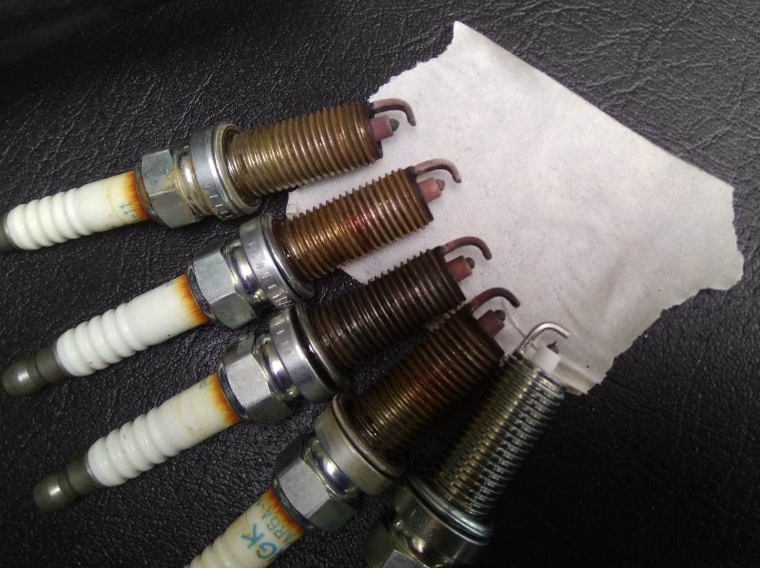

А за что можно похвалить все машины – так это за почти беспроблемную электрику. Но у большинства автомобилей Nissan тех лет выпуска она не доставляет головной боли, разве что конструкция некоторых элементов чрезмерно усложнена. Например, из-за особенностей компоновки двигателя MR20 свечи зажигания меняются со снятием дроссельной заслонки и впускного коллектора. И не спешите обвинять в жадности автосервисы, которые рекомендуют их замену через 30-60 тысяч километров, хотя здесь используются «долгоиграющие» иридиевые свечи, рассчитанные на 120 тысяч. Если дотянуть до такого километража, при откручивании прикипевших свечей есть риск повредить стенку свечного колодца, «попав» на замену всей головки блока!
