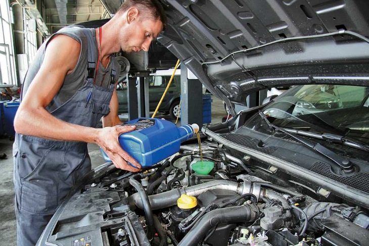

Ошибка № 1: подожду еще немного
Главный промах заключается в том, что водитель смотрит только на километраж и не пользуется щупом. А ведь уровень масла зависит не только от количества «пройденных» километров, но и от манеры и условий езды, возраста автомобиля и других факторов.
Любителям полихачить придется менять масло в моторе несколько чаще, чем тем, кто ездит спокойно.
Проверка уровня масла через щуп
Совет: проверяйте уровень масла в моторе при помощи щупа. Доливайте масло, как только его уровень снизится, а если расход очень большой (больше, чем 0.3-0.5 л на 1000 километров), то следует глубокую диагностику двигателя, выяснить причины масложора.

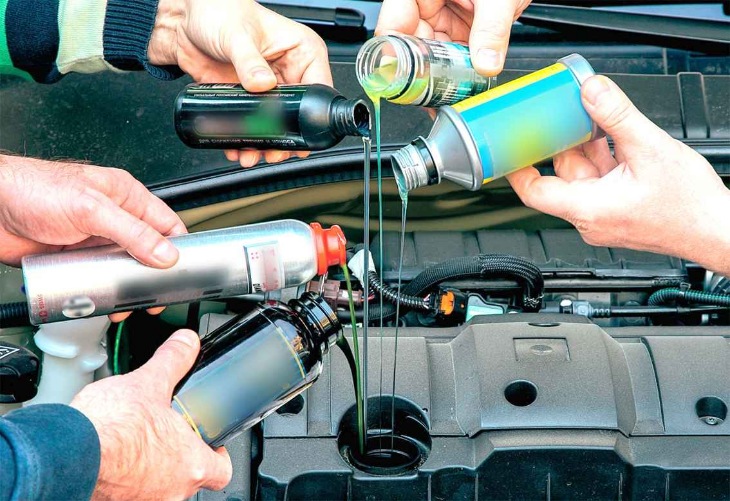

Ошибка № 3: попробую новую присадку
Экспериментировать с новыми продуктами – отличная идея, но не когда дело касается авто. Желая улучшить работу мотора, вы можете сделать хуже.
Разберемся: зачем нужны присадки? Например, для очистки мотора от нагара и загрязнений. А еще для сохранения баланса химических компонентов в масле. Именно они предотвращают появление пены, химических реакций, осадка. Если вы не уверены в товаре на 100%, откажитесь от него.
Присадки в двигатель
Совет: перед тем как залить новое масло или присадки, проконсультируйтесь с реальным специалистом.
