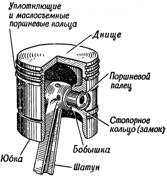

Как устроен поршень
Внешне поршень представляет собой цилиндр, состоящий из таких элементов, как:
• Днище;
• Уплотнительный пояс;
• Бобышки;
• Юбка:
• Стальная терморегулирующая вставка.
Из чего состоит поршень

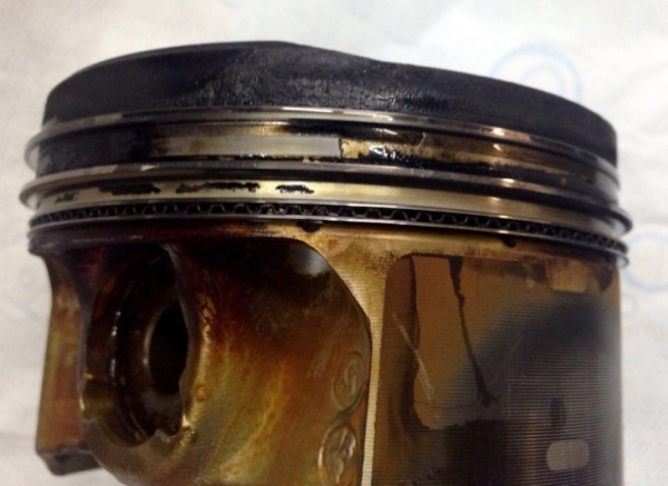

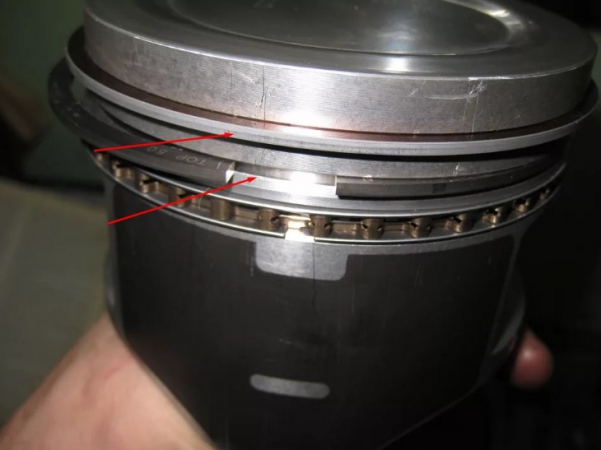

Часть поршня, где выполнены канавки под поршневые кольца.
Кольца и канавки поршня

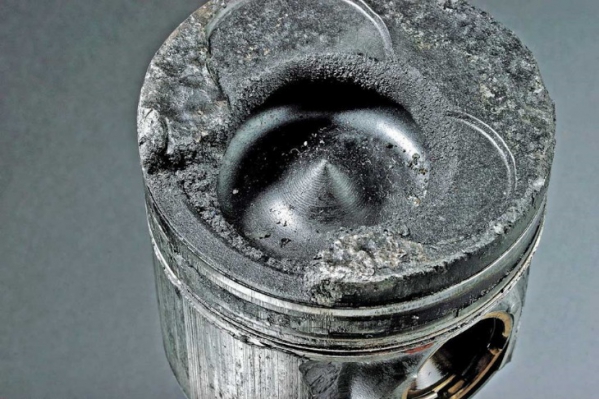

• Оплавление или прогар днища;
Оплавился поршень
Оплавился поршень

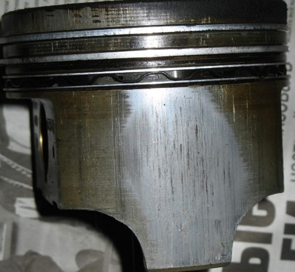

• Задиры на юбке;
Задиры на поршне
Задиры на поршне

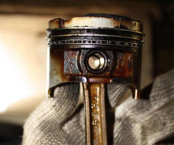

Залегшее малосъемное кольцо
