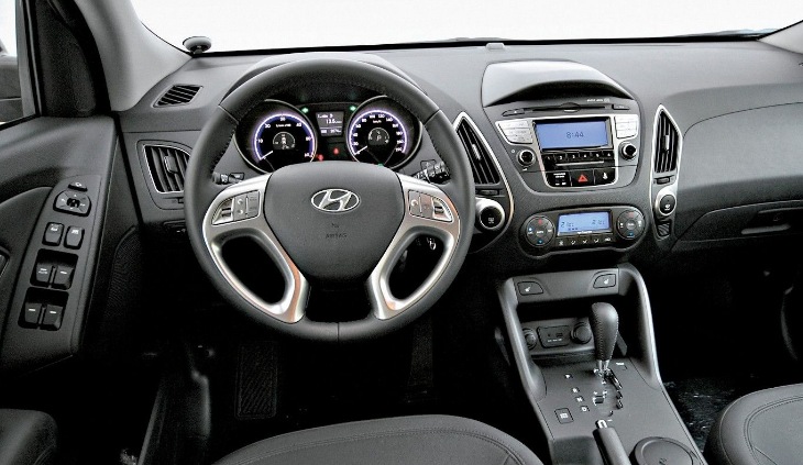

2. Вторым пунктом у нас идет мощность этого мотора. 191 Нм крутящего момента и вышеупомянутые 150 лошадей, не так уж и бодро увозят почти 1,5 тонны чистого автомобиля, и еще хуже везут полостью загруженный авто, а это около 2000 кг. Надо учитывать, что все эти значения мощности достигаются не с низов, как у дизельного мотора, а при достаточно высоких значениях — 4700 и 6200 об/мин соответственно.
Если включить кондиционер, то он отнимет еще часть мощности и ехать можно будет, но тяжело.
Интерьер Hyundai ix35
Любителям спокойной и размеренной езды, этот вариант подходит без сомнений, но если рассчитывать на что-то большее, то лучше выбрать либо другой автомобиль, либо дизельный вариант.
