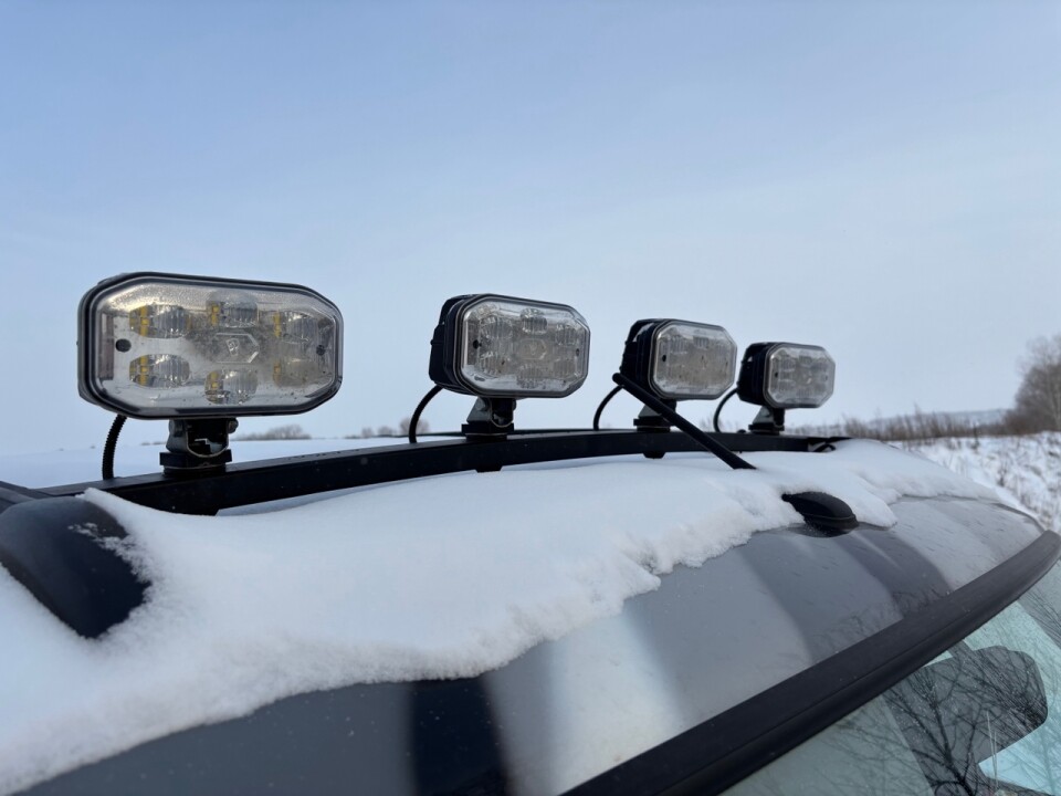

Отдельно хотелось бы выделить балку с фарами на крыше. Дополнительный свет помогает лучше разглядеть преодолеваемое бездорожье в ночное время суток. На дорогах общего пользования включать его не рекомендуется, чтобы не слепить встречный поток автомобилей.
Поперечина с дополнительными фарами стоимостью 35 000 рублей

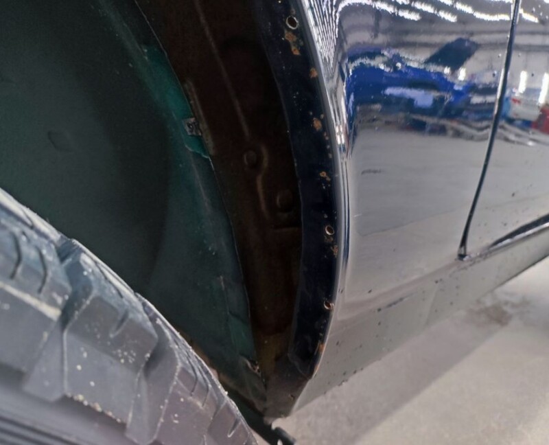

Для того, чтобы установить колеса размерностью 235/75R15, инженерам тольяттинской АО «ПСА ВИС-Авто» пришлось вырезать арки. Чтобы все это смотрелось эстетично и не закидывало кузов грязью, они прикрепили накладки или расширители. Как говорил выше, в исполнении Luxe они резиновые, а в Prestige — пластиковые. Независимо от вида накладок, крепятся они саморезами. Здесь возникает нюанс — под ними нередко возникает коррозия, так как на заводе эти места ничем не обрабатываются. Так что рекомендую снять накладки и обработать специальным средством во избежании ржавчины. А если она уже пошла, то зачистить и покрасить.

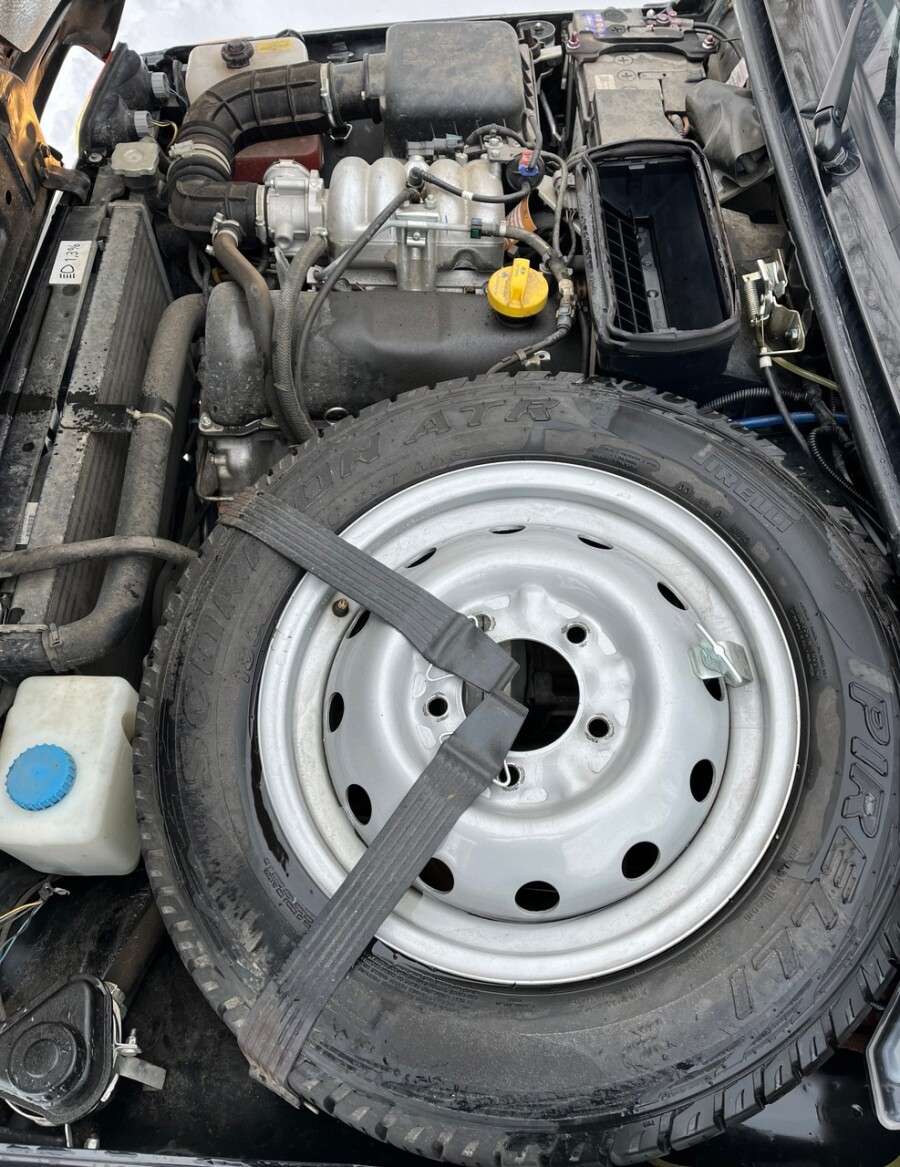

Под капотом автомобиля стандартный бензиновый 1.7-литровый двигатель ВАЗ-21214 мощностью 83 л.с. и крутящим моментом 129 Нм. В паре с мотором работает 5-ступенчатая механическая трансмиссия. Привод — постоянный полный с блокировкой межосевого дифференциала и понижающей передачей.
Под капотом Lada Niva

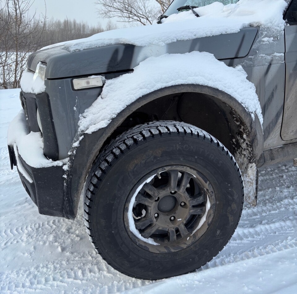

Помимо этого, из-за широких колес автомобиль часто ловит колею. Это проявляется на заснеженных и обледеневших участках дороги. Ведь не просто так стандартная Нива с завода оснащается колесами размерностью 185/75R16, которые значительно уже покрышек Нивы Бронто.
С завода Lada Niva Bronto оснащается вседорожными шинами Кама Пилигрим в размерности 235/75R15
Что касается подвески, то из-за усиленных пружин и амортизаторов на ходу Niva Bronto ощущается более жесткой, чем стандартная Niva Legend. Кочки, ямки и другие неровности отчетливо передаются в салон. Благо на бездорожье можно уменьшить давление в довольно-таки пухлых шинах, что положительно повлияет на комфорт.

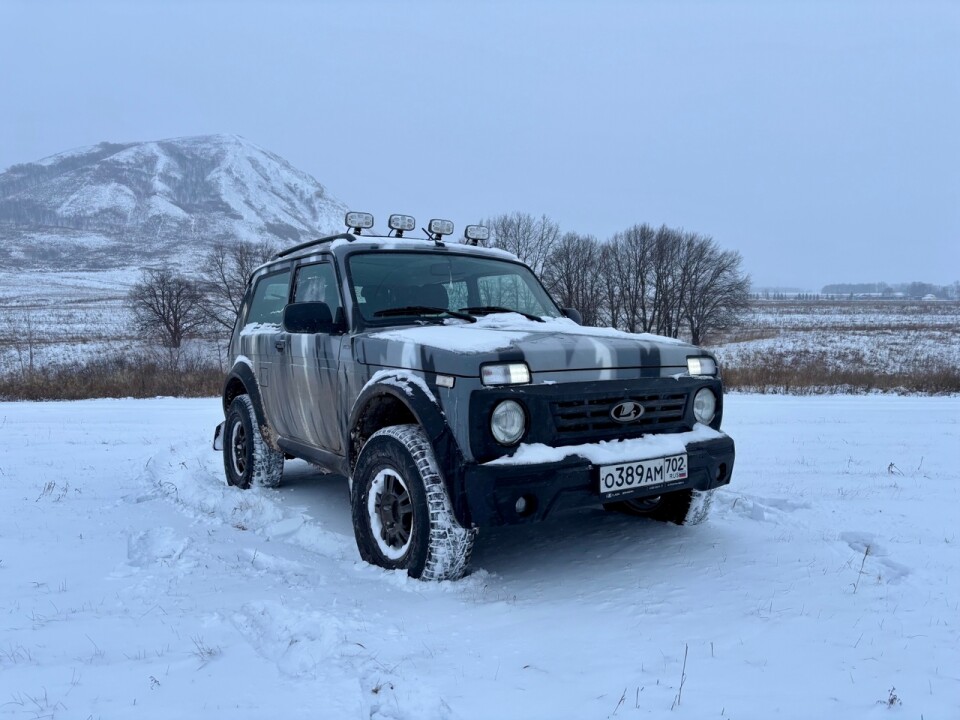

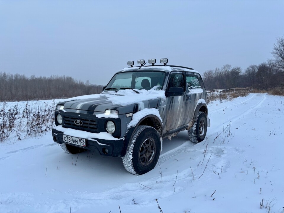

Тестируя автомобиль на бездорожье, огромной разницы с обычной Нивой я не обнаружил. Сугробы я легко преодолевал, а вот на крутую горку взобраться так и не смог, так как шинам не хватало зацепа. Да и мотор, откровенно говоря, слабоват.
В то же время за рулем Bronto ощущается более высокая посадка по сравнению со стоковой Niva. За счет увеличенного клиренса бездорожье преодолевается легче. Даже возникает ощущение, что автомобиль заточен для действительно суровых условий. Правда, иногда переживаешь за пластиковые элементы, поэтому лучше выбрать версию со стальными бамперами.
На небольшом бездорожье
