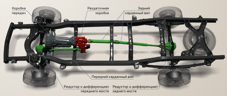

Схема подключаемого полного привода Part-time

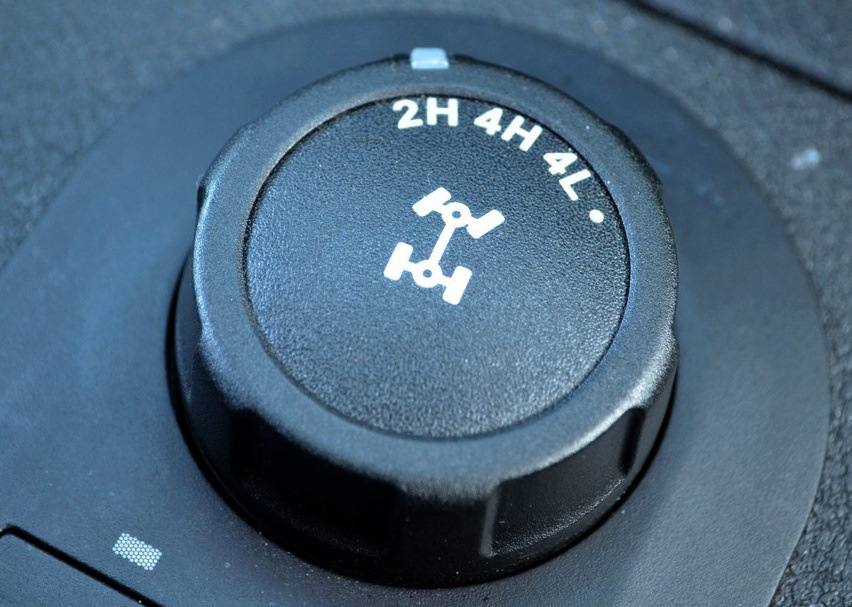

Особенность Part-time заключается в отсутствие межосевого дифференциала, поэтому по умолчанию вся мощность двигателя передается на заднюю ось, а передняя подключается жестко через раздаточную трансмиссию. Как правило, в таких моделях имеется рычаг или шайба подключения полного привода с обозначениями: 2H, 4H и 4L. Последний режим отвечает за пониженную передачу, которая всегда имеется в системе Part-time. «Понижайка» позволяет передавать более высокий крутящий момент от двигателя к колесам при меньшей скорости движения. Поэтому на более-менее серьезном бездорожье пониженная передача просто необходима.
Шайба выбора режима езды

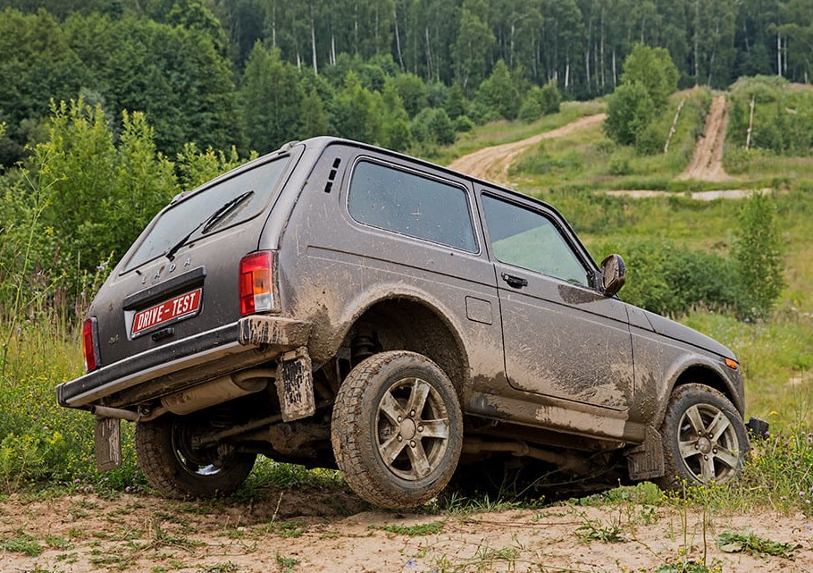

Особенность постоянного полного привода заключается в том, что межосевой дифференциал передает крутящий момент на те колеса, которым легче всего вращаться. Например, вы поймали диагональное вывешивание, когда одно колесо висит в воздухе и вся мощность двигателя поступает на него, поэтому автомобиль не способен тронуться с места. Поэтому для таких ситуаций имеется блокировка межосевого дифференциала, которая позволяет равномерно распределять мощность между осями и преодолеть препятствие.
Нива поймала диагональное вывешивание
Также существует блокировка межколесных дифференциалов, которая бывает как автоматической, так и принудительной. Такую систему устанавливают на любой тип полного привода и чаще всего в виде опции.

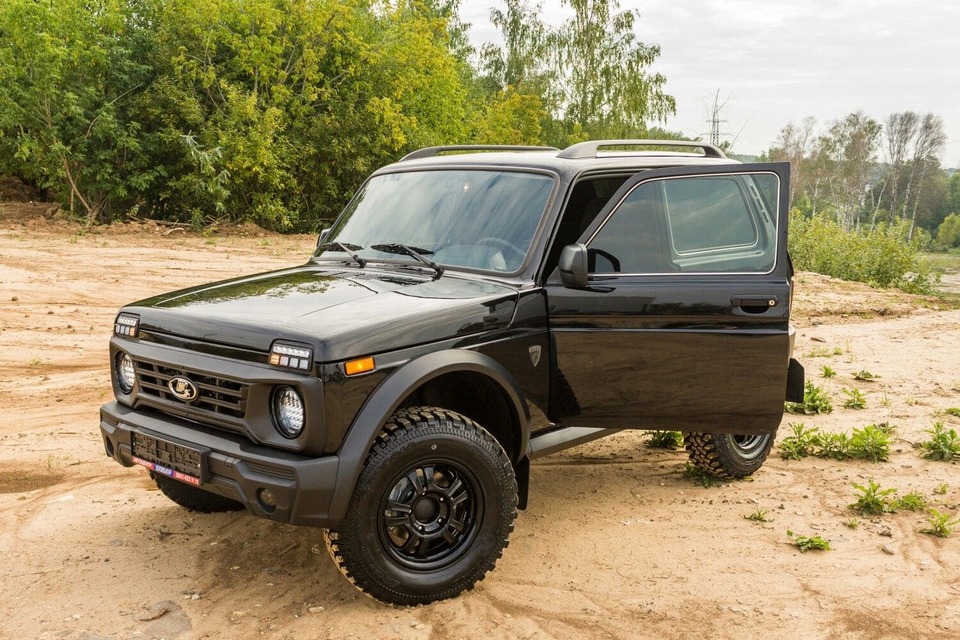

Приведем пример с нашей легендарной Нивой. Этот автомобиль имеет постоянный полный привод с понижающей передачей и блокировкой межосевого дифференциала. При определенных ситуациях, когда свободного дифференциала недостаточно, то можно принудительно заблокировать его, тогда мощность равномерно распределится между осями, а шансы на преодоление бездорожья повысятся. А в Ниве Бронто с завода устанавливаются еще и самоблокирующиеся межколесные дифференциалы, которые значительно улучшают проходимость.

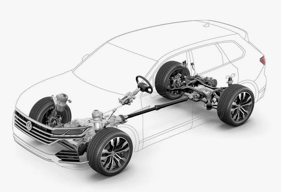

Возвращаясь к нашей теме, стоит упомянуть знаменитый полный привод Quattro от компании Audi. В моделях с продольным расположением двигателя данная система имеет самоблокирующийся дифференциал Torsen, который в обычных условиях движения распределяет крутящий момент в соотношении 40:60 в пользу задней оси. В зависимости от дорожной ситуации, Torsen автоматически распределит мощность таким образом, что улучшит не только проходимость, но и управляемость автомобиля. Достаточно посмотреть видеоролики о возможностях полноприводных моделей Audi A4 Allroad, A6, Q5, Q7, а также Volkswagen Touareg и Porsche Cayenne — все они оснащены постоянным полным приводом Quattro.
Volkswagen Touareg с постоянным полным приводом quattro

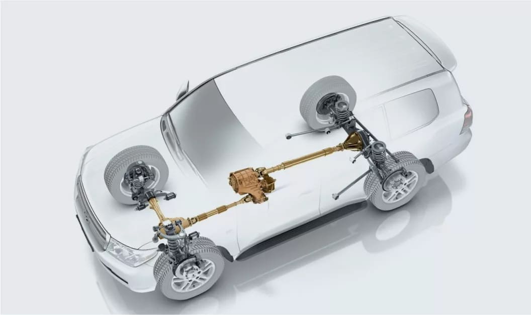

Легендарные внедорожники Toyota Land Cruiser 200 и Prado 150 также имеют постоянный привод с дифференциалом Torsen, который можно принудительно заблокировать с помощью специальной кнопки.
Toyota Land Cruiser 200 с постоянным полным приводом

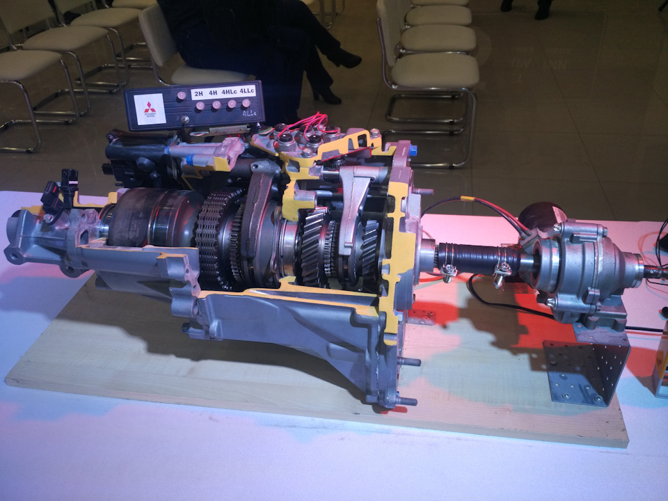

Также существуют внедорожники, у которых система Part-time совмещена с Full-time. Например, полный привод Super Select от Mitsubishi оснащен симметричным межосевым дифференциалом, который блокируется вязкостной муфтой в специальных режимах 4H, 4HLc и 4LLc.
Раздаточная трансмиссия SuperSelect

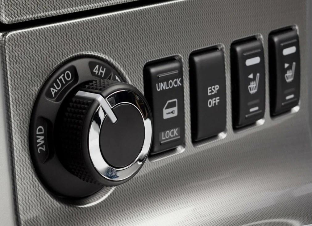

Нередко встречаются решения, когда к подключаемому полному приводу Part-time добавлена муфта, позволяющая автоматически подключать переднюю ось. Так, например, устроена система All-mode 4WD на Nissan Pathfinder. Такую же схему можно увидеть на китайском внедорожнике Tank 300 в версии City и пикапе Changan Hunter Plus.
Шайба выбора режима езды на Nissan Pathfinder R51

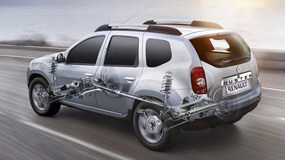

Шильдик AWD зачастую можно увидеть на современных кроссоверах типа Renault Duster, Nissan Qashqai и Hyundai Creta. Данная аббревиатура означает All-Wheel-Drive, то есть привод на все колеса. На самом деле — это автоматически подключаемый полный привод, который реализован с помощью муфты, карданного вала и раздаточной коробки.
Renault Duster - пример популярного в России кроссовера с полным приводом AWD
Renault Duster — пример популярного в России кроссовера с полным приводом AWD
Рецепт создания полного привода AWD можно описать таким образом. За основу берется монопривод, к нему добавляется карданный вал, раздатка и муфта. Кстати, в некоторых моделях раздатка интегрирована в коробку передач. Всем этим управляет электроника. Так появляются полноприводные кроссоверы, универсалы и седаны.

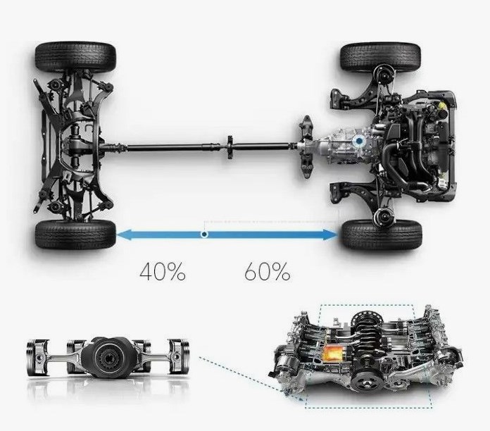

Принцип работы AWD достаточно прост: по умолчанию практически весь крутящий момент поступает на ведущую ось, а при пробуксовке или резком ускорении электроника дает сигнал муфте, которая направляет мощность на ведомую ось. При этом пропорции направляемой мощности могут быть разными, в зависимости от модели и стиля езды.
Принцип работы AWD
Принцип работы AWD

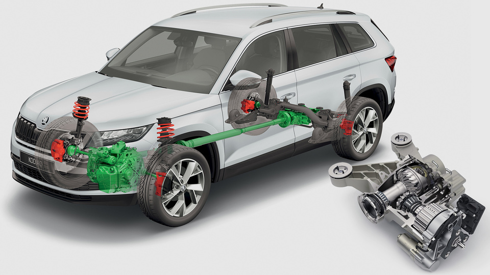

Я не просто так уточнил про ведущую ось, так как существуют модели, базирующиеся на различных платформах. Например, Skoda Kodiaq и Volkswagen Tiguan построены на базе переднеприводного автомобиля с поперечным мотором. А вот BMW X3, X5 и X6 созданы на заднеприводной базе с продольным расположением ДВС. От этого и будет зависеть, какими повадками обладает автомобиль и на какую ось по умолчанию поступает больше мощности. Например, на Tiguan AWD уйти в занос зимой сложнее, чем на BMW X3.
На фото - Skoda Kodiaq с муфтой Haldex пятого поколения, как пример типичного полноприводного кроссовера
На фото — Skoda Kodiaq с муфтой Haldex пятого поколения, как пример полноприводного кроссовера
