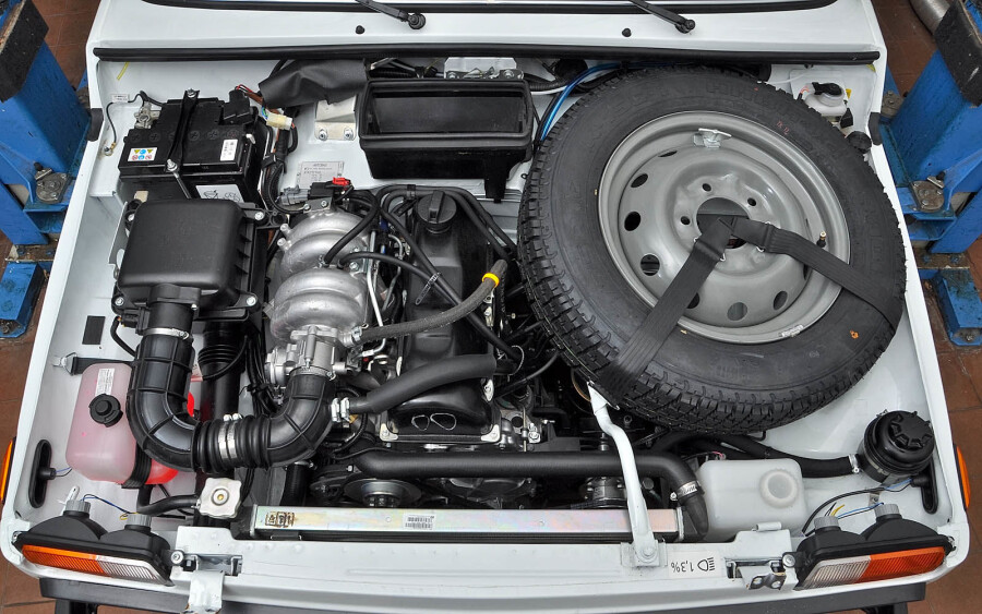

Под капотом двигатель ВАЗ-21214

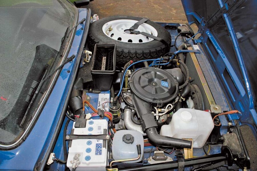

Не секрет, что первые «Нивы» получили двигатель ВАЗ-2121, который лишь формой поддона и размером радиатора отличался от «шестерочного» мотора ВАЗ-2106, который в свою очередь был получен модернизаций двигателя ВАЗ-2101, ведущий свою конструкцию от двигателя ФИАТА 124. ВАЗ-2121 использовался на Ниве до 1993 года, когда появилась версия 21213. Самое главное отличие – она прибавила 100 «кубиков» объема, что помогло немного увеличить мощность и крутящий момент, хотя конструкция осталась прежней.
Под капотом ВАЗ-2121

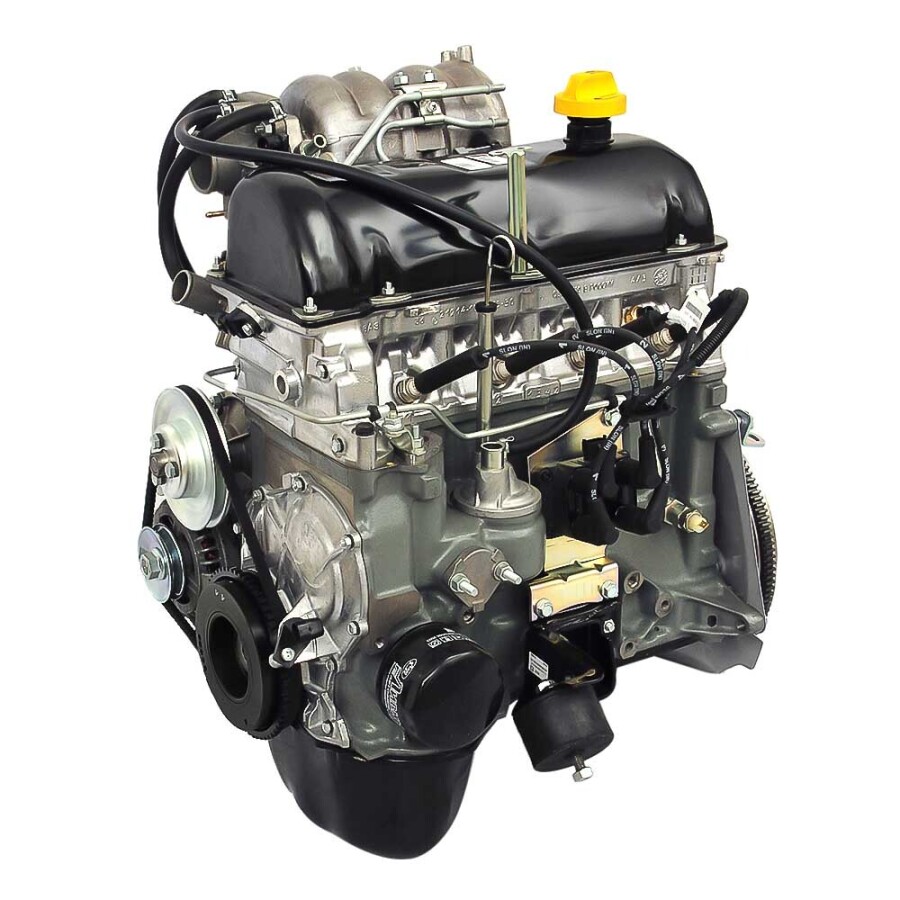

Двигатель ВАЗ 21214
Двигатель ВАЗ 21214
В 2001 году точно такие же обновления получила и классическая Нива, у нее двигатель получил индекс 21214. Из-за того, что 214-й мотор пошел в серию и поступил в продажу раньше, во многих источниках он считается основой для модернизации, но нет – календарно 23-й двигатель был создан раньше, выпуск нового автомобиля был приоритетной задачей, а старой Ниве обновления достались за компанию.

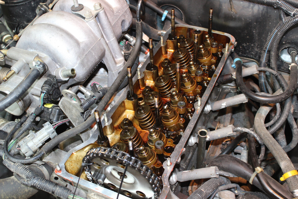

Гидрокомпенсаторы в двигателе ВАЗ-2123

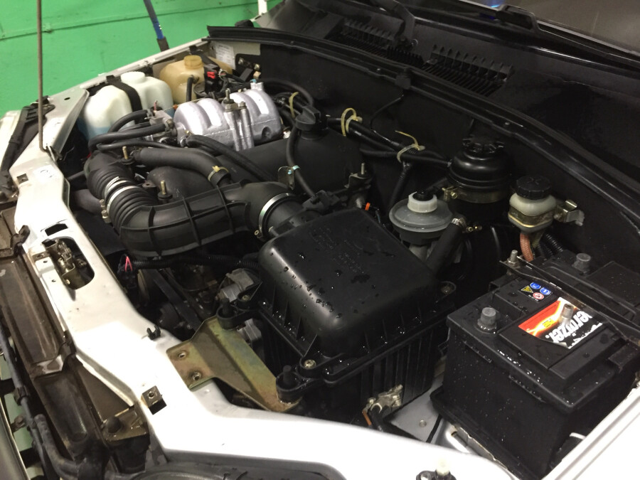

Возникает резонный вопрос – если 21214 и 2123 практически одинаковые двигатели, то зачем их выпускают в двух модификациях. Ответ прост – для учета особенностей компоновки классической Нивы и Шевроле Нивы. Несмотря на использование одних и те же агрегатов, их расположение под капотом, да и само подкапотное пространство отличаются. Например, в классической Ниве под капотом лежит запасное колесо, тогда как Шевроле Нива такого элемента лишена, поэтому генератор у более новой модели крепится уже не внизу, а вверху, по-иному расположен и крепеж для насоса ГУР. Другие и опоры двигателя, что связано с размерами капота и измененным количеством точек крепления раздаточной коробки (у Шнивы их три). Наконец, впускная и выпускная системы у двух Нив разные, что тоже сказывается на креплениях, расположении датчиков, трубках, технологических отверстиях в блоке и так далее. Поэтому установка в Ниву мотора от Шнивы и наоборот задача не самая простая – технически это возможно, но овчинка выделки совершенно не стоит, предстоит решить ряд технических проблем, а смысл такой затеи не просматривается.
Под капотом Chevrolet Niva двигатель ВАЗ-2123

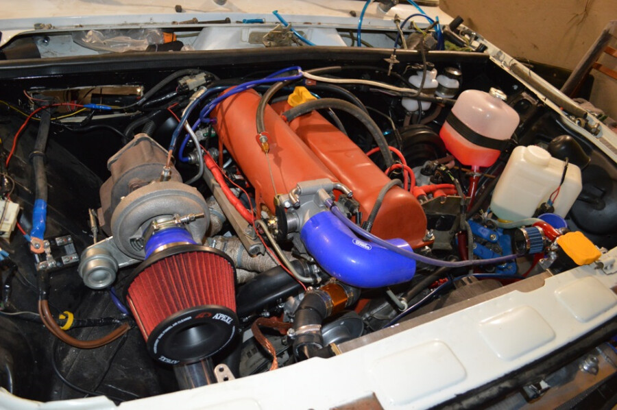

Начнем с достоинств. Во-первых, это очень простые и понятные двигатели. За годы выпуска они изучены вдоль и поперек. Любой работник сервиса разберет их с завязанными глазами, а запчасти продаются чуть ли не в супермаркетах. К тому же на эти двигатели много доработок и неоригинальных, тюнингованных решений – владельцам из категории очумелые руки есть куда приложить энергию. К тому же стоят запчасти недорого. Да и сам мотор тоже дешевый.
Турбина под капотом Lada 4x4
Турбина под капотом Lada 4×4
Во-вторых, двигатели оснащены гидрокомпенсаторами. Удивительно, но в 2025 году это приходится отмечать как достоинство, потому что многие производители их перестали ставить. А «гидрики» это отсутствие головной боли с регулировкой клапанов и отличное решение для установки ГБО.

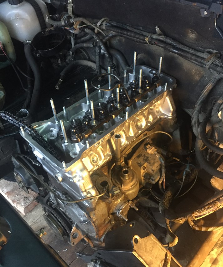

Капитальный ремонт двигателя Шевроле Нива

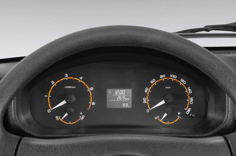

Во-вторых, расход топлива. Для владельца Нив расход как страшный сон: 15 литров по городу и 10 по трассе – средние цифры ниваводов. Но тут, опять-таки, больше особенностей не моторов, а автомобилей, где он используется. Постоянный полный привод с огромными потерями на трении и ужасная аэродинамика кузова не оставляет иных вариантов. Сказывается и недостаток мощности. Чтобы хоть как-то ехать водители Нивы выжимают из мотора все соки, а в таком режиме топливо начинает улетать в трубу.
Нижняя шкала - средний расход топлива на Lada Niva Legend
Нижняя шкала — средний расход топлива на Lada Niva Legend

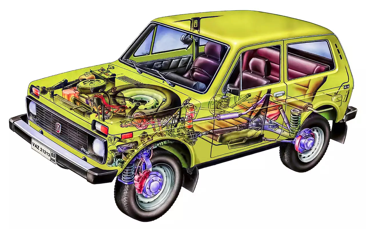

ВАЗ-21213
ВАЗ-21213
