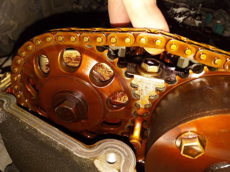

Отдельные распредвалы на впускные и выпускные клапаны. На выпускном распредвале стоит муфта VVTi с пределом поворота 40°. «Вечная» цепь ГРМ, которая в теории не требует замены, ходит не менее 150 тысяч. Известны случаи значительно большего пробега на родной цепи. Впускной коллектор, в отличие от 1NZ-FXE, выполнен из пластика. Индивидуальные катушки зажигания стоят на каждом цилиндре.
Цепь ГРМ двигателя 1NZ-FE, который прошел 570 тысяч км. Фото - Drive2
Цепь ГРМ двигателя 1NZ-FE, который прошел 570 тысяч км. Фото — Drive2

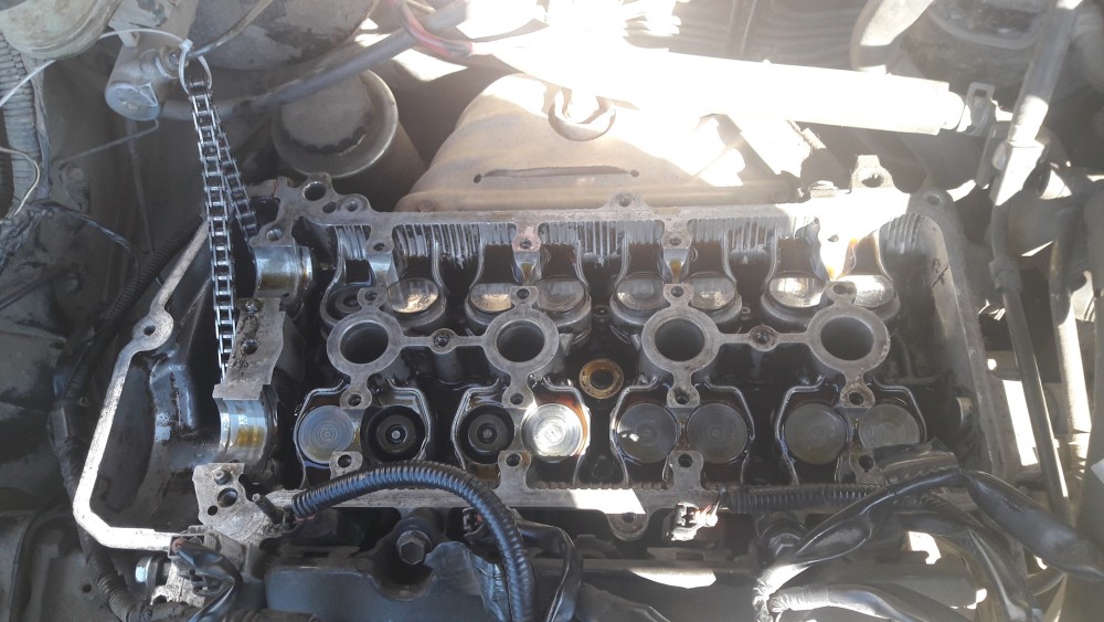

Проверка зазора клапанов проводится каждые 20 тысяч пробега. Процедура заключается в том, чтобы подобрать толкатели нужного размера. В таком исполнении 1NZ выпускали до 2003 года, пока мотор не прошёл первую доработку.
Двигатель 1NZ-FE 2002 года выпуска без гидрокомпенсаторов
