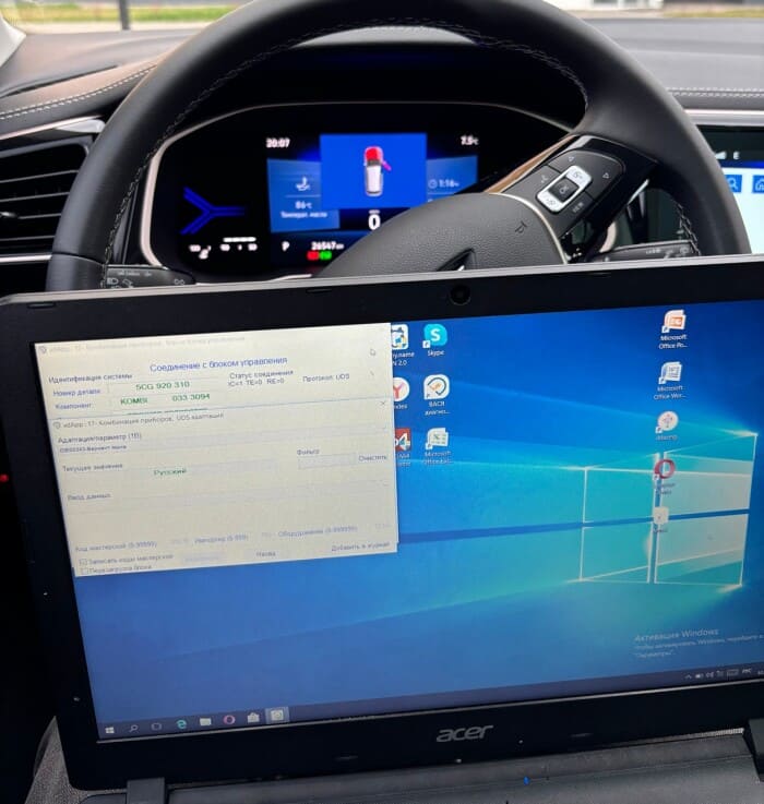

«Вася Диагност» поможет только, если ваш автомобиль базируется на платформе MQB. Например, с помощью него можно перевести на русский язык приборную панель Jetta VS5 и VS7, а на VS8 уже не получится.
Русификация Jetta VS7 с помощью Васи Диагноста
Чтобы русифицировать приборную панель на Jetta VS5/VS7 необходимо сделать следующее:
  • Зайти в блок 17 (комбинация приборов). Далее в разделе «Адаптация» выбрать вариант языка (русский) и нажать команду «Выполнить». Блок перезагружается и на приборке появляется русский язык.
  • Обратите внимание: если изменить язык в мультимедийной системе, то приборная панель вернётся к исходным настройкам.

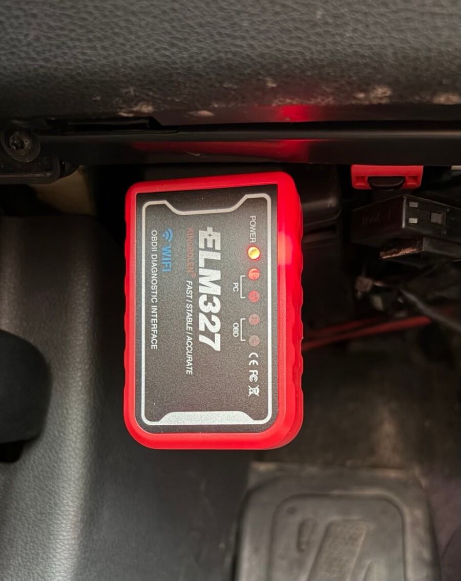

ELM327 и Car Scanner OBD II
Отмечу, что вышеуказанную операцию можно также выполнить с помощью сканера ELM327 и приложения Car Scanner. В этом разделе мы рассмотрим языковые настройки автомобилей, построенных на платформе MQB Evo, например, Volkswagen Sagitar, Golf VIII, Skoda Octavia Pro и Jetta VS8.
ELM327 OBD II
ELM327 OBD II
Рекомендуем приобрести сканер ELM327 OBD II на базе мощного чипа PIK18F25K80. Стоимость такого сканера начинается от 1000 рублей. Всё, что дешевле, как правило, работает с перебоями и не обнаруживает некоторых блоков.

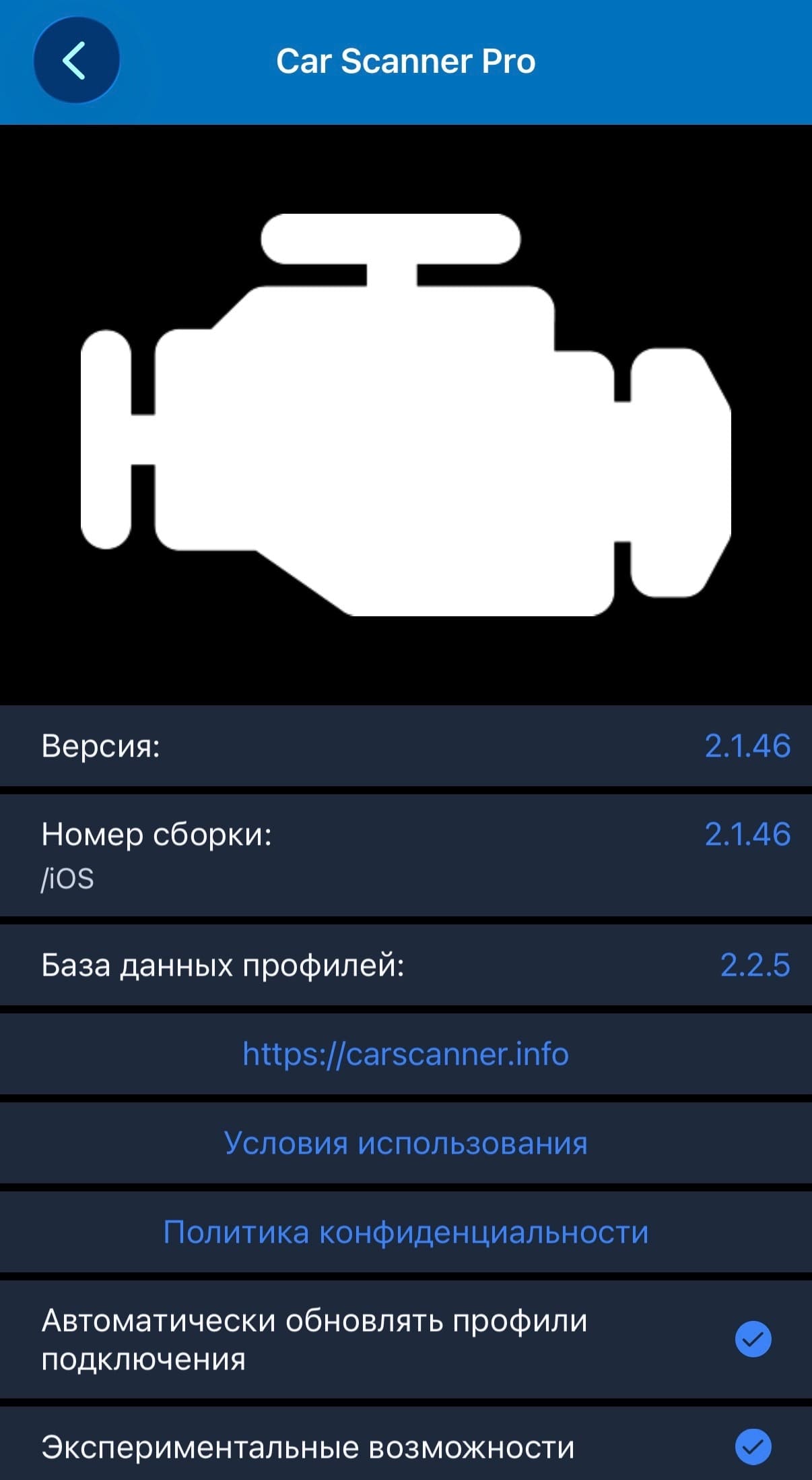

  • Далее в настройках приложения выбираем профиль подключения и платформу MQB-Evo.
  • Там же в настройках расположен раздел «Информация», где нужно поставить галочку в поле «Экспериментальные возможности». Благодаря этому можно менять настройки в различных блоках.
Включить экспериментальные возможности

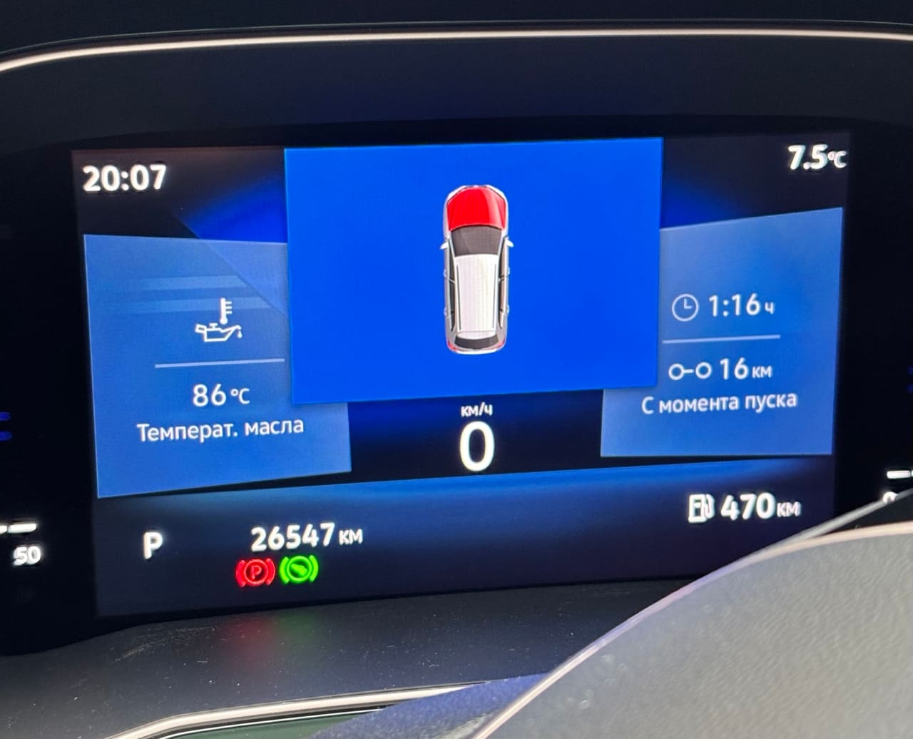

  • Переходим в блок 5F и находим список адаптаций BAP. Отключаем функцию unit_master 0x13, выбрав значение — «отключить». Так мы снимаем синхронизацию приборной панели и мультимедиа, чтобы после настроек выбранный язык не сбивался.
  • Теперь в блоке под номером 17 (приборная панель) выбираем русский язык.

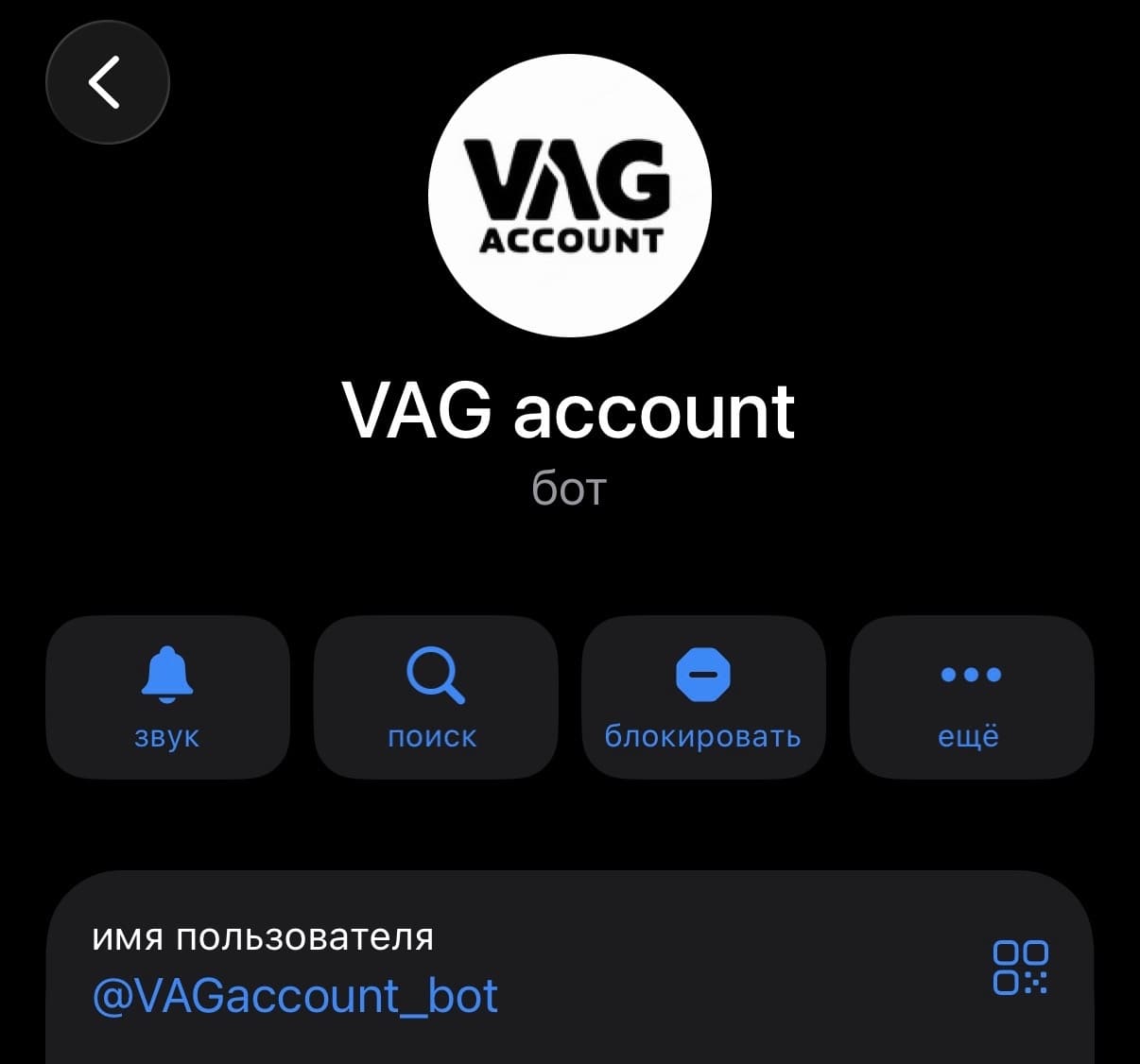

Да, так бывает, что не получается отключить функцию unit_master. Поэтому при смене языка на приборной панели на мультимедиа вместо английского появляется китайский. Всё дело в SFD-защите, которую Volkswagen ввел относительно недавно. Чтобы обойти защиту, необходимо получить SFD-код с помощью чат-бота в «Телеграмме». Один из самых известных чат-ботов — VagAccount.
VAG account
VAG account
Для того, чтобы получить SFD, сначала необходимо скопировать код из нужного вам блока. В нашем случае — 5F. Копируете код и присылаете в чат-бот. За 300 рублей система отправляет вам нужный код, который вы вставляете в пустое поле блока. Таким образом, вы разблокируете SFD-защиту. После чего можно отвязать синхронизацию приборной панели и мультимедиа, а затем и выбрать нужный язык на приборке.

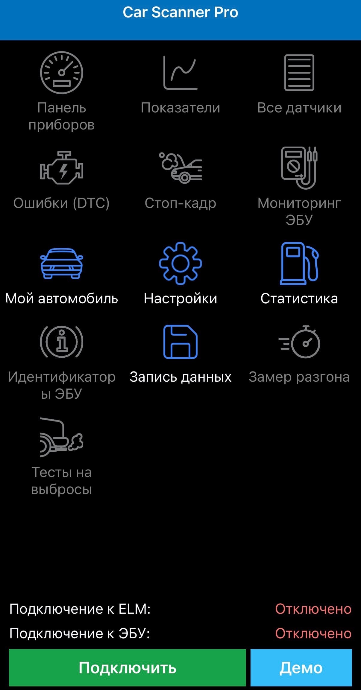

Платная версия Car Scanner Pro
К сожалению, не все функции доступны в бесплатной версии Car Scanner. Чтобы расширить возможности по кодированию необходимо приобрести Pro-версию. Оплатить ее можно пока только с помощью App Store или Google Play. И здесь возникает дилемма, ведь Apple с 1 апреля 2026 приостановила платежи для российских пользователей. Тогда возникает резонный вопрос: как оплатить платную подписку на Car Scanner Pro? Решение есть.

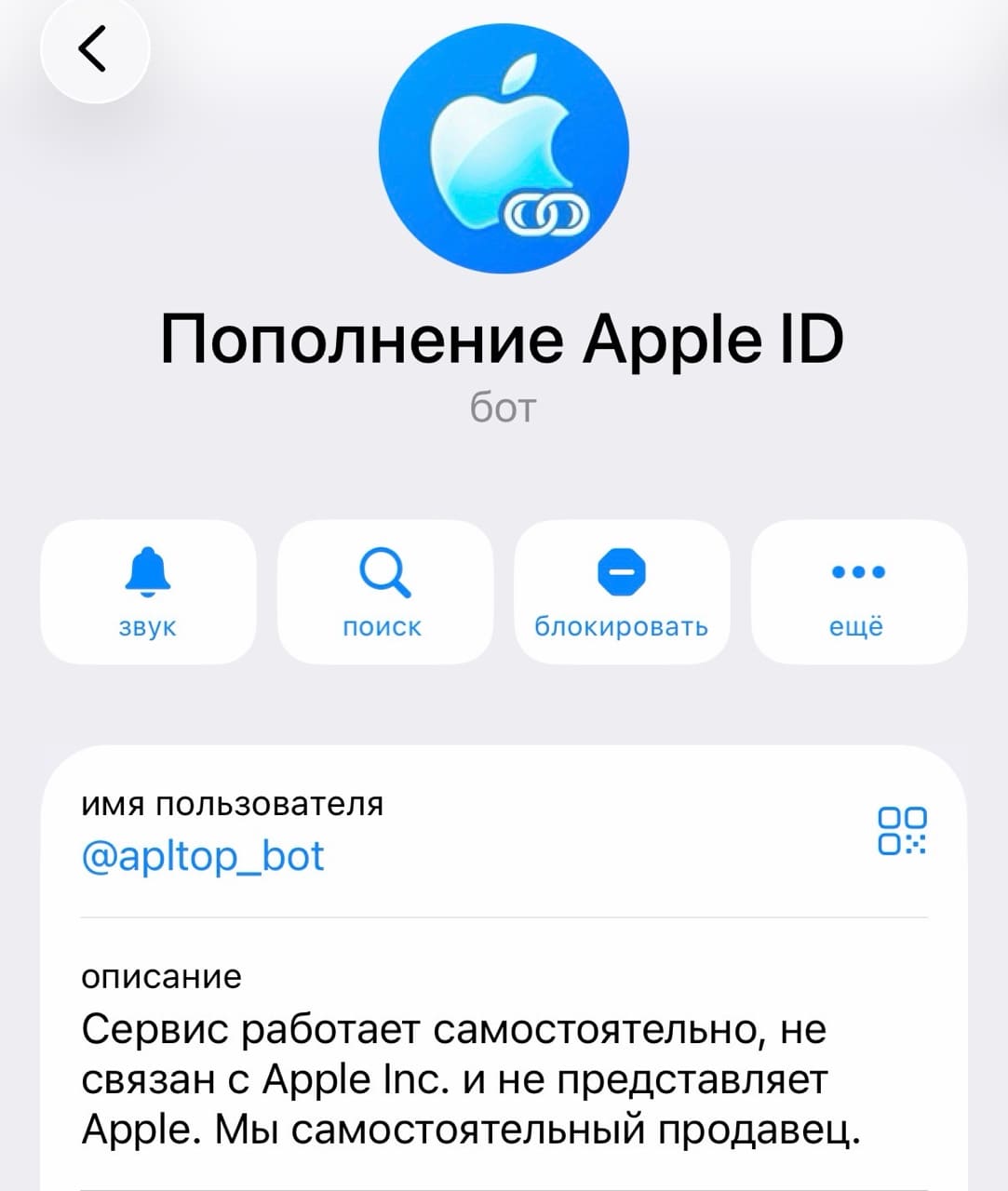

  1. Пополнить баланс App Store можно с помощью чат-ботов в ТГ или специальных сервисов. Лично я воспользовался Apple Topbot. Точный адрес — apltop_bot. Здесь я приобрел подарочные купоны по 2 доллара, стоимостью 252 рубля за каждый, и таким образом пополнил счет. Да, вы переплачиваете, но другого варианта я пока не нашел.
Пополнение Apple ID
Пополнение Apple ID
  1. Стоит учесть, если в вашем App Store указан регион США, то при покупке и оплате сервисов система удерживает налог. Так, например, чтобы приобрести пожизненную лицензию на Car Scanner Pro, мне пришлось заплатить 8,7 доллара вместо 7,99 доллара.
