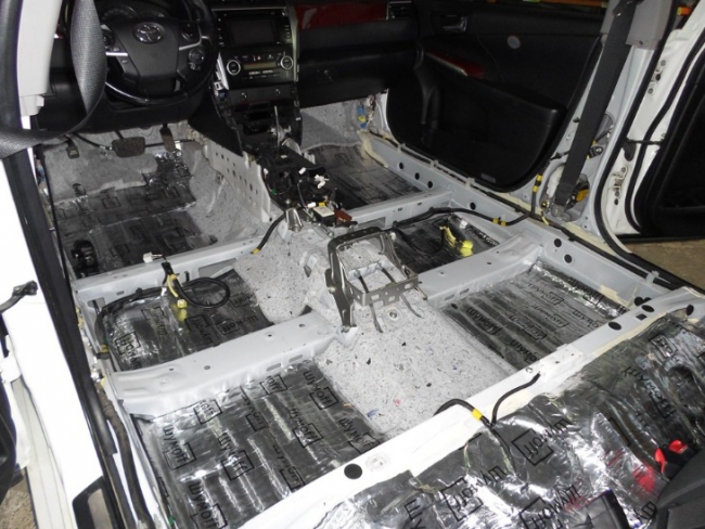

1. Плохая шумоизоляция
Комфорт Camry зиждется на совершенно шикарной подвеске (хотя по сравнению с 40-м кузовом она стала жестче) и огромном запасе пространства в любом направлении, но вот шумоизоляция на этом фоне смотрится слабовато. Нельзя сказать, что «шумки» нет совсем, она есть, но для автомобиля подобного класса ее слишком мало. Двигатель не слышно, но дорожные шумы через арки попадают в салон. Однако Camry этот тот случай, когда дополнительная шумоизоляция может решить проблему. Несколько десятков тысяч рублей и машина станет значительно тише. На заводе инженерам такая мысль пришла в голову в следующих поколениях.
На фото - дополнительная шумоизоляция днища Camry 50
На фото — дополнительная шумоизоляция днища Camry 50

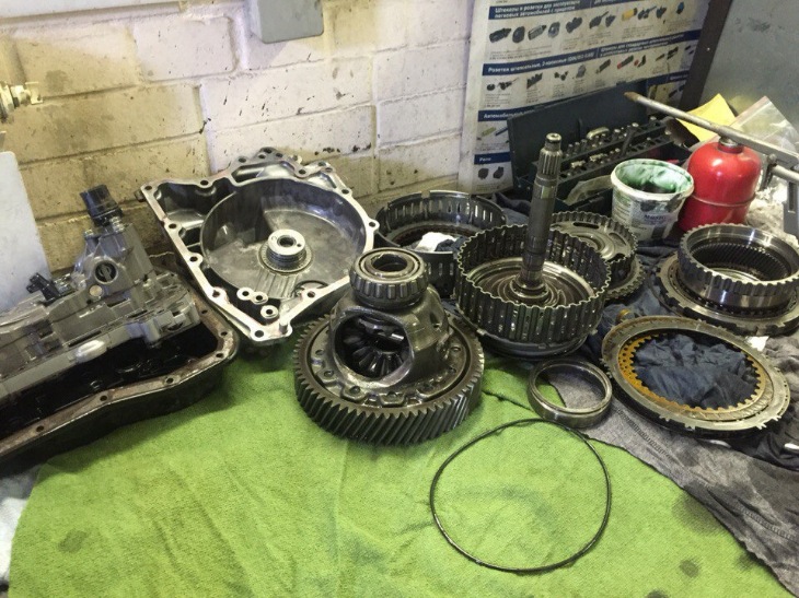

4. 6-ступенчатая АКПП
В «пятидесятом» кузове Camry тойотовцы полностью отказались от механической коробки передач. На базовый 2-литровый мотор ставили старую 4-ступенчатую АКПП U241E, а на более мощные двигатели – современную 6-ступенчатую U660E. Сравнение двух коробок хорошая иллюстрация, что технический прогресс не всегда благо. Да, 4-ступка грустна по динамике и даже с мотором меньшей мощности умудряется расходовать больше топлива, зато она надежна как автомат Калашникова. Сломать эту коробку можно только специально задавшись такой целью. А вот U660E агрегат более капризный.
АКПП U660E в разобранном состоянии
АКПП U660E в разобранном состоянии. Фото — drive2
При активной езде он может уже к 100 тысячам километров потребовать ремонта, особенно в паре с мотором 3,5 литра. Проблемы проявляются в задумчивости и толчках при переключении. Некоторым владельцам удается отделаться перепрошивкой, в худших случаях приходится менять фрикционы, планетарку, гидроблок.

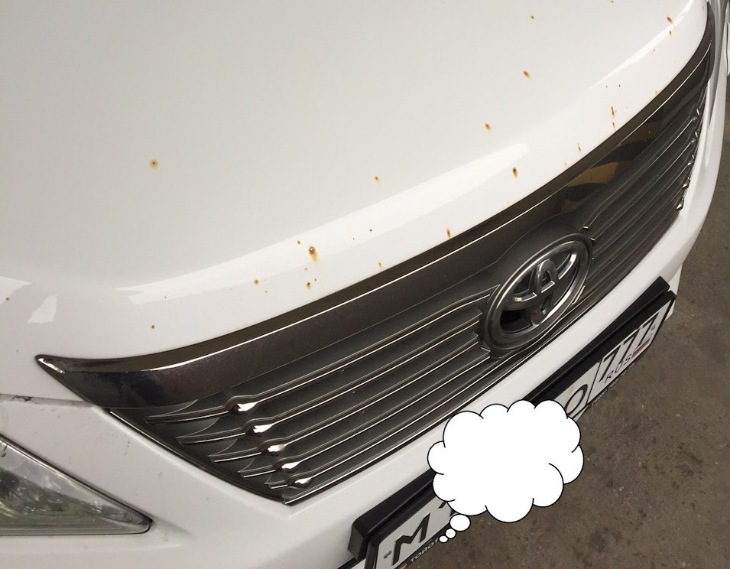

6. Плохая окраска и коррозия кузова
Но ремонт сидений это еще ерунда по сравнению с другой проблемой – окраской кузова и его коррозией. Camry XV50 собирали полностью в России, проблемы с кузовом относят именно на этот счет, просто некачественная сборка. Но скорее винить стоит очень тонкий слой ЛКП и не самый хороший металл. Самые больные места — капот и крышка багажника. Капот очень быстро покрывается сколами, причем сколы эти довольно скоро начинают зацветать. Если у Camry с пробегом хорошо выглядит капот, его перекрашивали или бронировали пленкой – это уже клинический факт.
Рыжики на капоте
Рыжики на капоте

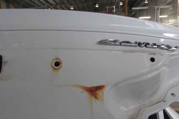

С крышкой багажника еще интереснее. Там начинают ржаветь петли и сварные швы. Просто берут и ржавеют. Конечно, сильно старых Camry XV50 еще нет, чтобы говорить о сквозной коррозии и нарушении целостности кузова, но все равно факт очень неприятный. О коррозии на других элементах владельцы иногда упоминают, но очень редко, видимо это единичные случаи, а вот капот и крышка багажника это прямо болезнь. Причем замечено, что белые Camry ржавеют быстрее черных. Это чисто эмпирическое наблюдение, рационального объяснения нет. Может, на белом ржавые потеки банально заметнее, а владельцы черных машин не видят ржавчину, а может цвет как-то влиял на технологию окраски, этого доподлинно никто не знает.
Ржавчина на крышке багажника
