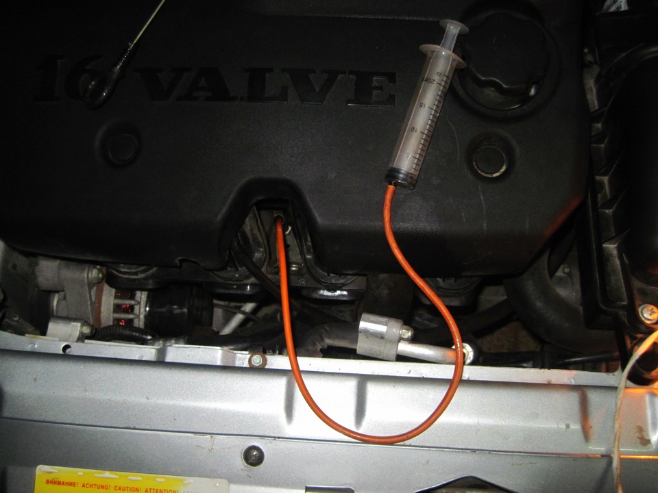

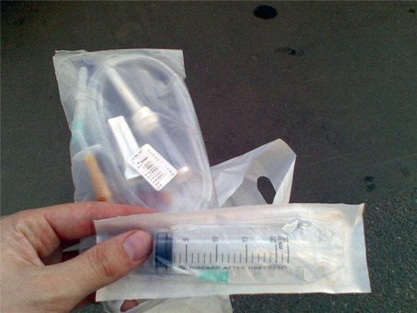

Вам нужно просто слить немного масла, так как и при замене, открутив сливную пробку, или с помощью шприца выкачать масло.https://avtoexperts.ru/article/kak-zamenit-motornoe-maslo-svoimi-rukami/
Слейте до отметки максимум
Откачайте масло с помощью шприца с места, где установлен масляный щуп.
