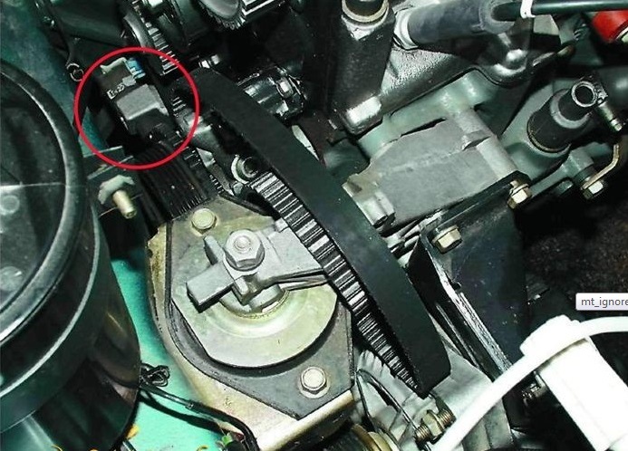

В идеале проблему нужно искать при помощи диагностического сканера. Но можно и по старинке, как уже было сказано выше: проверить наличие искры и подачу топлива. При включении зажигания топливный насос срабатывает, слышно жужжание под задним сидением? Если нет, то проверяйте предохранитель и разъем на топливный насос. Предохранитель топливного насос находится в блоке за центральной консолью, для доступа к нему нужно снять крышку в ногах переднего пассажира. Нужен предохранитель, обозначенный цифрой 3 (бензонасос, форсунки). Помимо него стоит проверить предохранитель 1 (контроллер), а также реле 5 (бензонасос) и реле 6 (главное). Стоит также проверить разъем на топливный насос, проблема бывают в плохом контакте на разъему. Выкрутив свечу можно проверить на искру, надев на нее свечной колпачок, прислонив свечу к кузову и прокрутив стартером. Заодно по вывернутой свече будет видно поступало ли топливо или свеча осталось сухой. Нередко бывает, что не заводится из-за неисправности в цепи датчика положения коленвала, который определяет момент подачи топлива и искры зажигания. Расположение датчика на четвертом фото. Не лишним будет снять кожух и заглянуть в привод ГРМ — мог порваться ремень. Ну и убедиться, что в баке достаточное количество бензина, ибо топливный датчик может и соврать.
