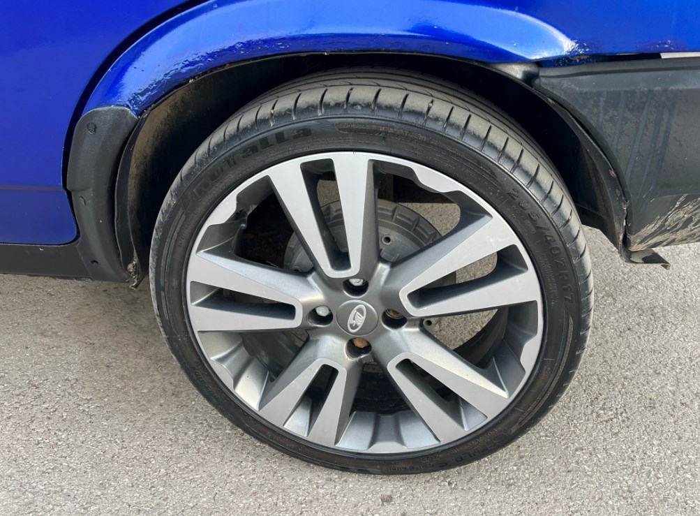

Прикрепляю фото ВАЗ 2109 с 17-ми колесами от Весты SW Cross, но только шины здесь размерностью 205/40R17.
205/40R17
205/40R17
