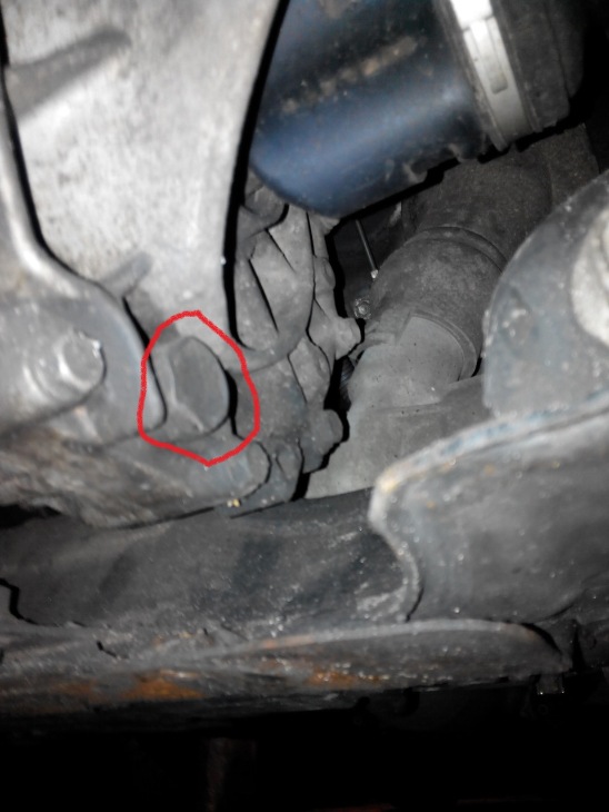

Схема простая: открутить защиту картера двигателя, затем заливную пробку, затем сливную головкой на 24 мм. Слить масло, закрутить сливную и через заливную лить свежее масло.

сливное отверстие
