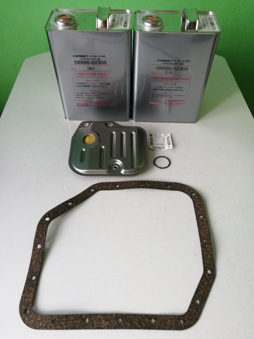

Тойота т-4 или Тойота ws — все подходят, если там действительно автоматическая коробка передач.
Там имеется масляный щуп АКПП и указано что заливать. Скорее всего это Toyota ATF WS.
Кроме масла еще нужно поменять масляный фильтр, прокладку, уплотнительное кольцо. Смотрите на фотографии.
Фильтр — JS Asakashi JT425K
