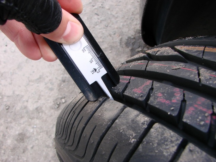

Да и замечу, что остаток протектора на шине должен быть не менее 4 мм, если меньше, то такую шину использовать на автомобиле небезопасно.

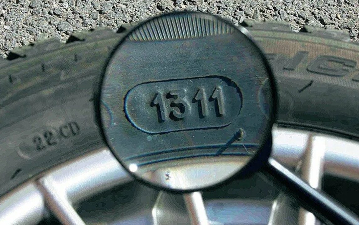

Да и дату выпуска шины смотрите на ее боковине.

дата выпуска шины
глубина протектора
