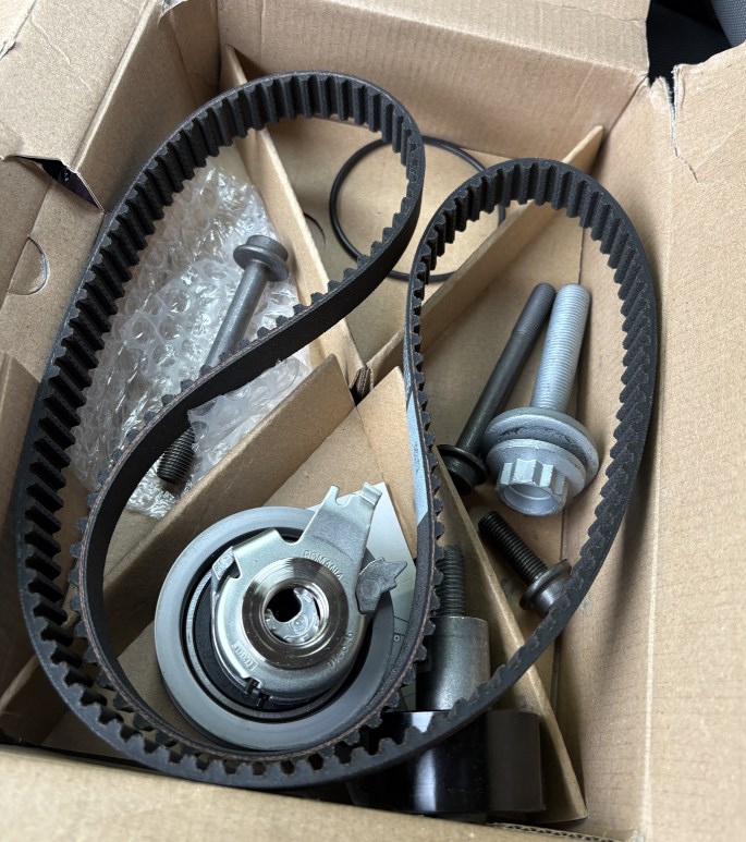

Тем не менее, для собственного успокоения я бы заменил ремень ГРМ, но только на качественный, проверенный продукт. Например, рекомендуют Continental ct1167k1, но только европейского производства. Найти его можно на автодок или через посредников, которые занимаются продажей запчастей из Европы.
Комплект Continental ct1167k1 подходит для двигателей 1.0 TSI, 1.2 TSI, 1.4 TSI и 1.6 MPI серии EA211 с индексами CHPA, CZDA, CZCA, CWVA, CYVB, CZEA, CHYA).
