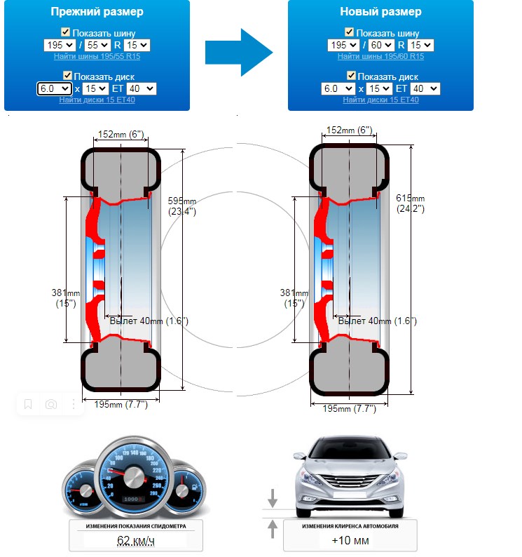

Управляемость в теории ухудшится, но незначительно. И то зависит от того, какие именно шины поставите. Плюсы тоже есть — клиренс 1 см, станет мягче (опять же зависит от шин).
195/60R15
