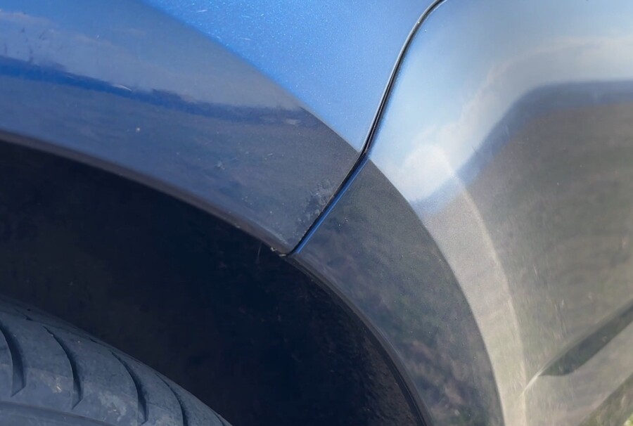

  • Самым распространенным участком является стык крыла между задним бампером. Работает это так: бампер соприкасается с крылом, стирая краску. В результате под ЛКП образуется коррозия. Такая проблема начала проявляться лишь в прошлом году, то есть, спустя 11 лет эксплуатации. На многих других Октавиях это происходит раньше — через 6-8 лет.

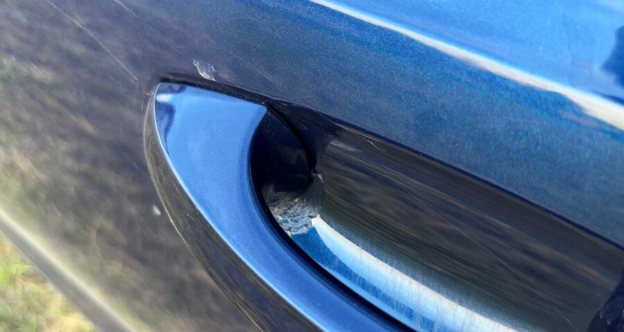

  • В прошлом году на водительской двери под дверной ручкой отошел кусочек краски. Подобная проблема нередко наблюдается и на других моделях концерна Volkswagen AG.
Откололась краска под дверной ручкой

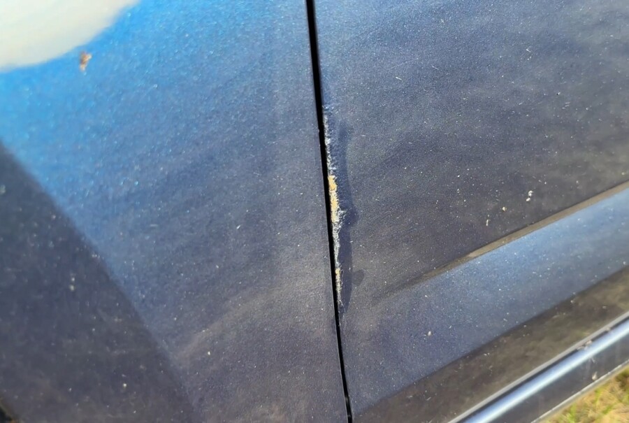

  • На краю водительской двери еще несколько лет назад начала образовываться коррозия. Проблема в том, что зимой в этом месте часто образуется наледь, и при открывании двери металл соприкасается с ней, стирая краску. Таким образом возник очаг коррозии, но прогрессирует он медленно.

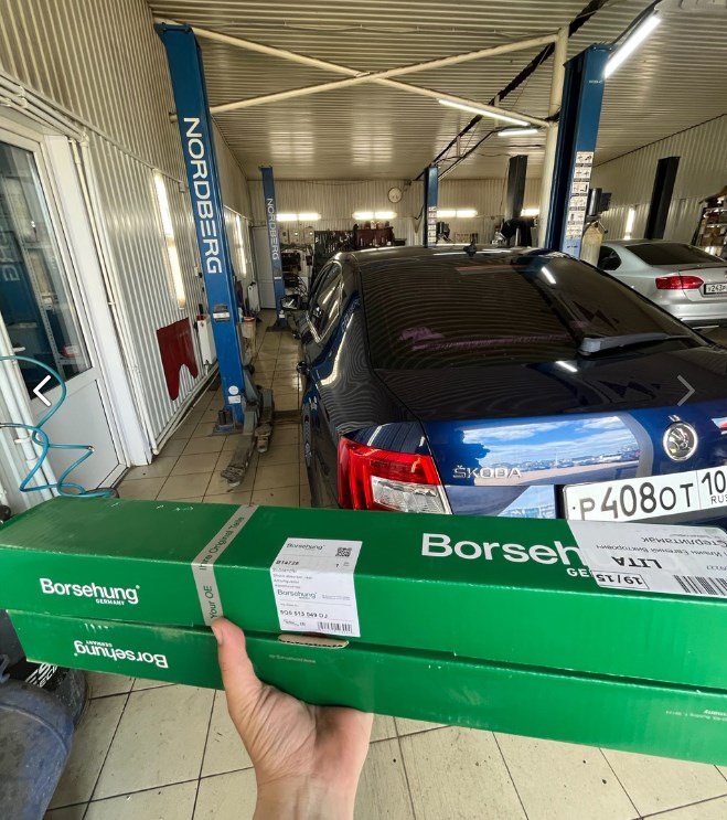

Подвеска на Skoda Octavia A7 — одна из сильных сторон. За 12 лет и 159 000 км пробега я менял два раза стойки стабилизатора и задние амортизаторы. Стойки амортизаторов могли служить и дальше, но в прошлом году одна стойка потекла, и я заменил обе.

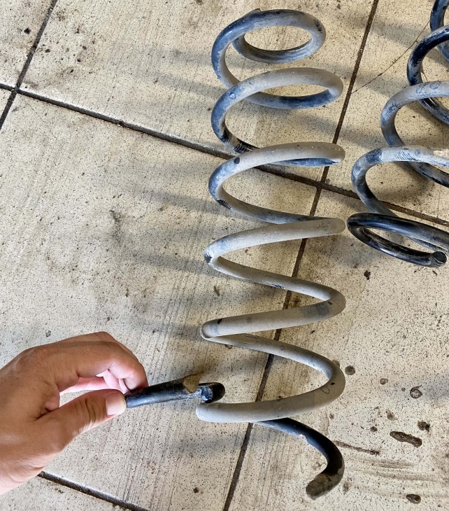

Нередко на Октавиях выходят из строя задние пружины. В моем случае это произошло в 2021 году. Одну пружину пришлось заменить, и больше такой проблемы не наблюдалось.
Сломанная пружина Шкода Октавия А7
Сломанная пружина

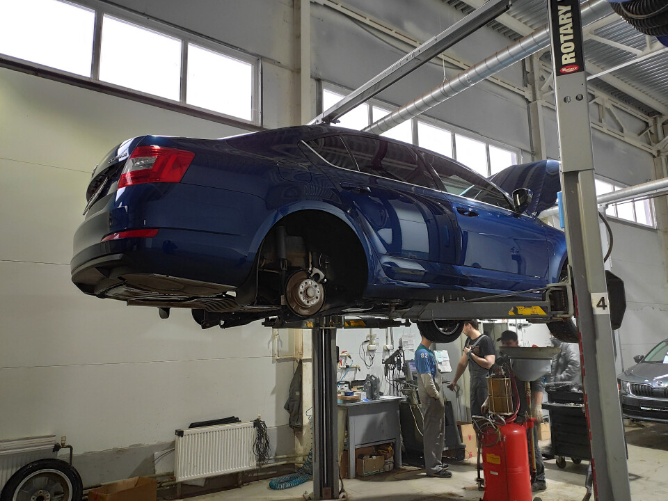

На пробеге 65 000 км я заменил все тормозные колодки. До сих пор на автомобиле стоят заводские тормозные диски и суппорта. Причем их состояние еще хорошее. Правда, ресурс этих элементов во многом зависит от стиля вождения. Я езжу достаточно спокойно, поэтому и тормозные механизмы сохраняются достаточно долго.

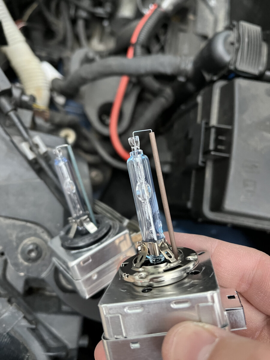

С завода на Skoda Octavia A7 в дорестайлинговой версии устанавливались галогенные и ксеноновые фары. В моем случае автомобиль с поворотным биксеноном. Удивительно, что одна лампочка до сих пор работает исправно, а вторая перегорела еще два года назад. Освещение достаточно хорошее. Но со временем в фаре выгорают отражатели, поэтому часть владельцев устанавливают Bi Led линзы. В итоге получают качественный свет на уровне новой машины.

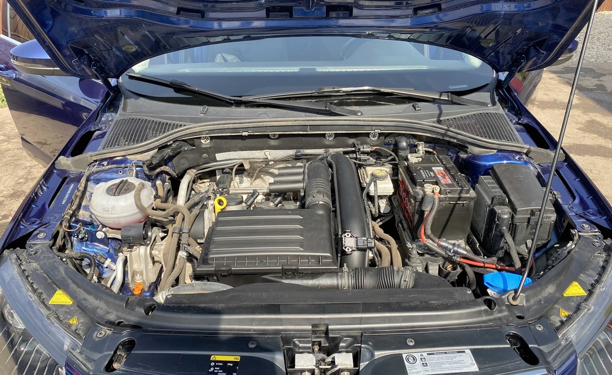

Под капотом данной Skoda Octavia расположен бензиновый турбомотор 1.4 TSI мощностью 140 л.с. и 250 Нм. В паре с ним работает 7-ступенчатая роботизированная трансмиссия с двумя «сухими» сцеплениями.
Под капотом 1.4 TSI CHPA
Что я менял под капотом:

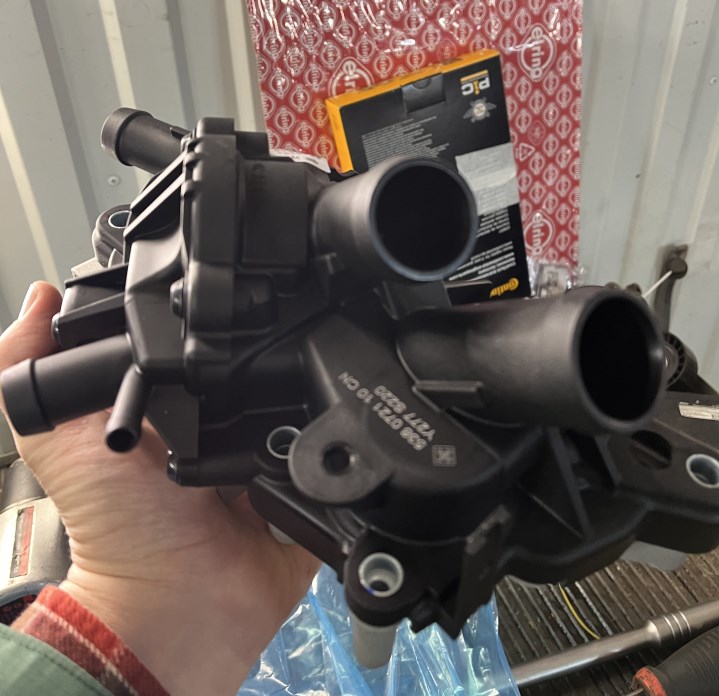

Помпа потекла в позапрошлом году на пробеге 136 000 км. Уровень охлаждающей жидкости постоянно уходил и в один прекрасный день температура ОЖ начала подходить к критической отметке. Благо сама система в такие моменты «душит» мотор, чтобы избежать перегрева. Новая помпа обошлась в 4000 рублей и работа по замене в 3000 руб. Итого: 7000 руб.
Новая помпа для Skoda Octavia A7 1.4 TSI
Свечи зажигания заменили еще в 2019 году на пробеге 66 000 км. Выбрал свечи фирмы Bosch, тогда цены на них были гораздо доступнее, чем сейчас. С тех пор свечи больше не менялись, но планирую заменить их в ближайшее время. Двигатель работает ровно.

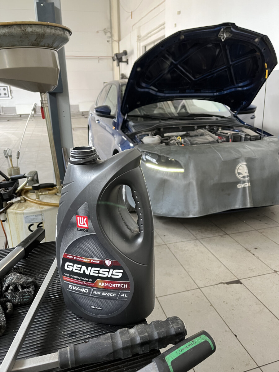

Думаю, что не стоит перечислять замену обычных расходных материалов в виде моторного масла и фильтров, ведь это и так понятно. До 2022 года я заливал масло Shell Helix, а затем начал использовать Lukoil Armotech 5W-40 с допусками VW 502/VW 505. Замену произвожу каждые 8000 — 10 000 км. Масло двигатель не расходует.

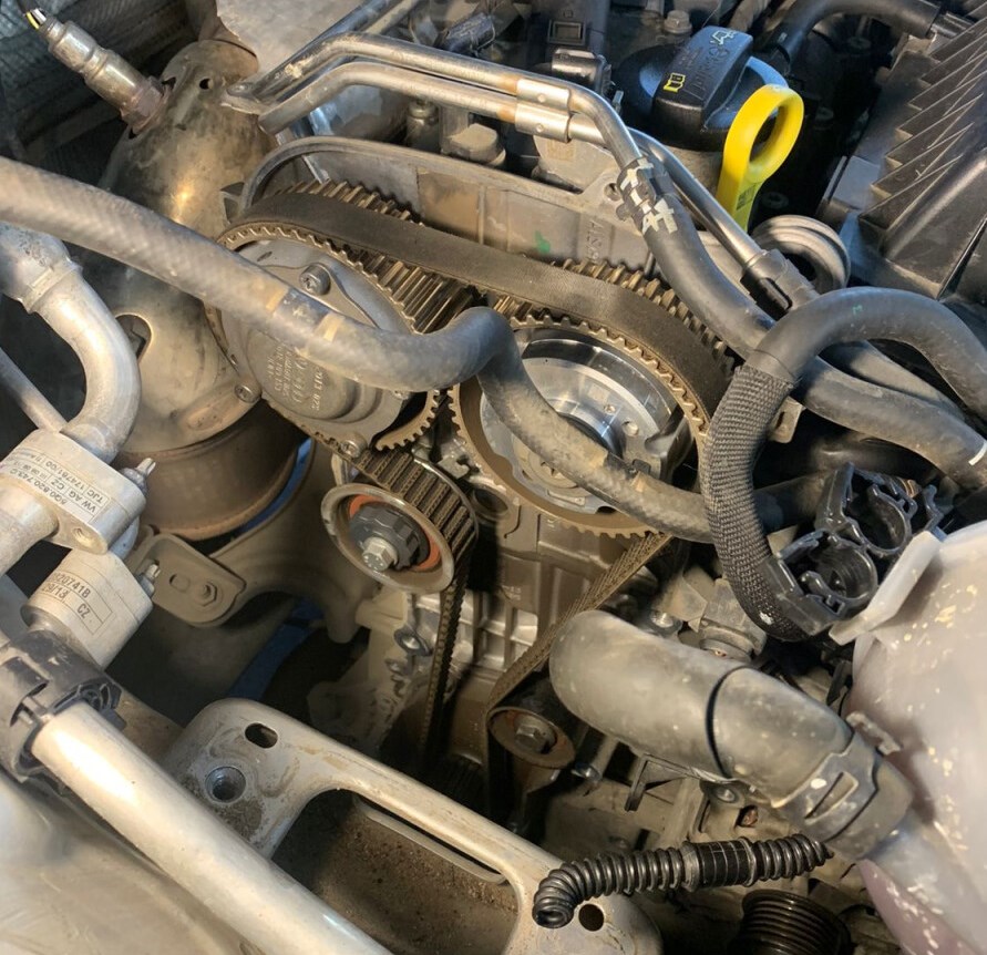

Что касается ремня ГРМ, то некоторые утверждают, что его следует менять на пробеге 120 000 км. Есть также мнение, что замену заводского ремня стоит производить после 200 000 км. Лично я пока не менял данный элемент, но в скором времени планирую это сделать.
Ремень ГРМ в двигателе 1.4 TSI CHPA серии EA211
Бывали случаи, когда новые ремни ГРМ обрывались через 20 000 — 30 000 км пробега. Да, клапана в таком случае загибает. Поэтому очень важно выбрать качественную деталь.

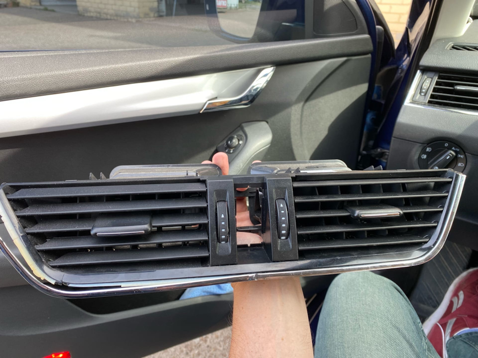

  • Несколько лет назад пришлось заменить хромированную накладку на центральном дефлекторе. По непонятной причине хром по центру сломался.

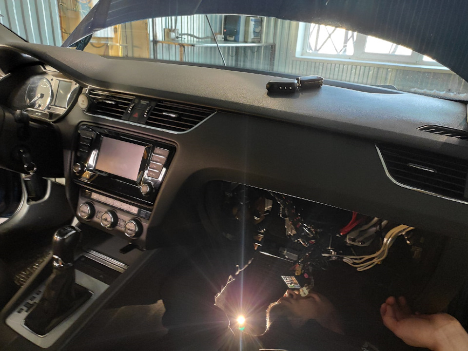

  • Однажды вышла из строя шестеренка, отвечающая за переключение с теплого на холодный воздух. После её замены проблема исчезла.
Ремонт вышедшей из строя шестеренки в отопителе салона
