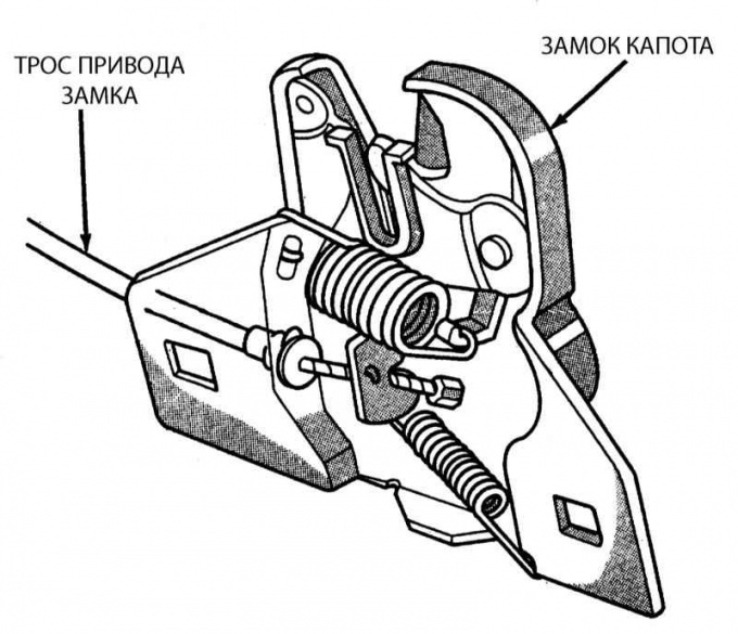

Принципиальное устройство механизма открытия у подавляющего числа современных машин одинаковое, будь то скромная малолитражка или седан представительского класса: это тот самый рычажок в салоне автомобиля, который приводит в движение тросик. А тот – в свою очередь уже сам замок на рамке радиатора (так называемом «телевизоре»), прижимающий капот в закрытом положении. Другое дело, что на дорогих машинах нередко встречается конструкция с двумя защелками. Соответственно, между ними применяется еще один, дополнительный, трос.
Принцип работы замка капота
