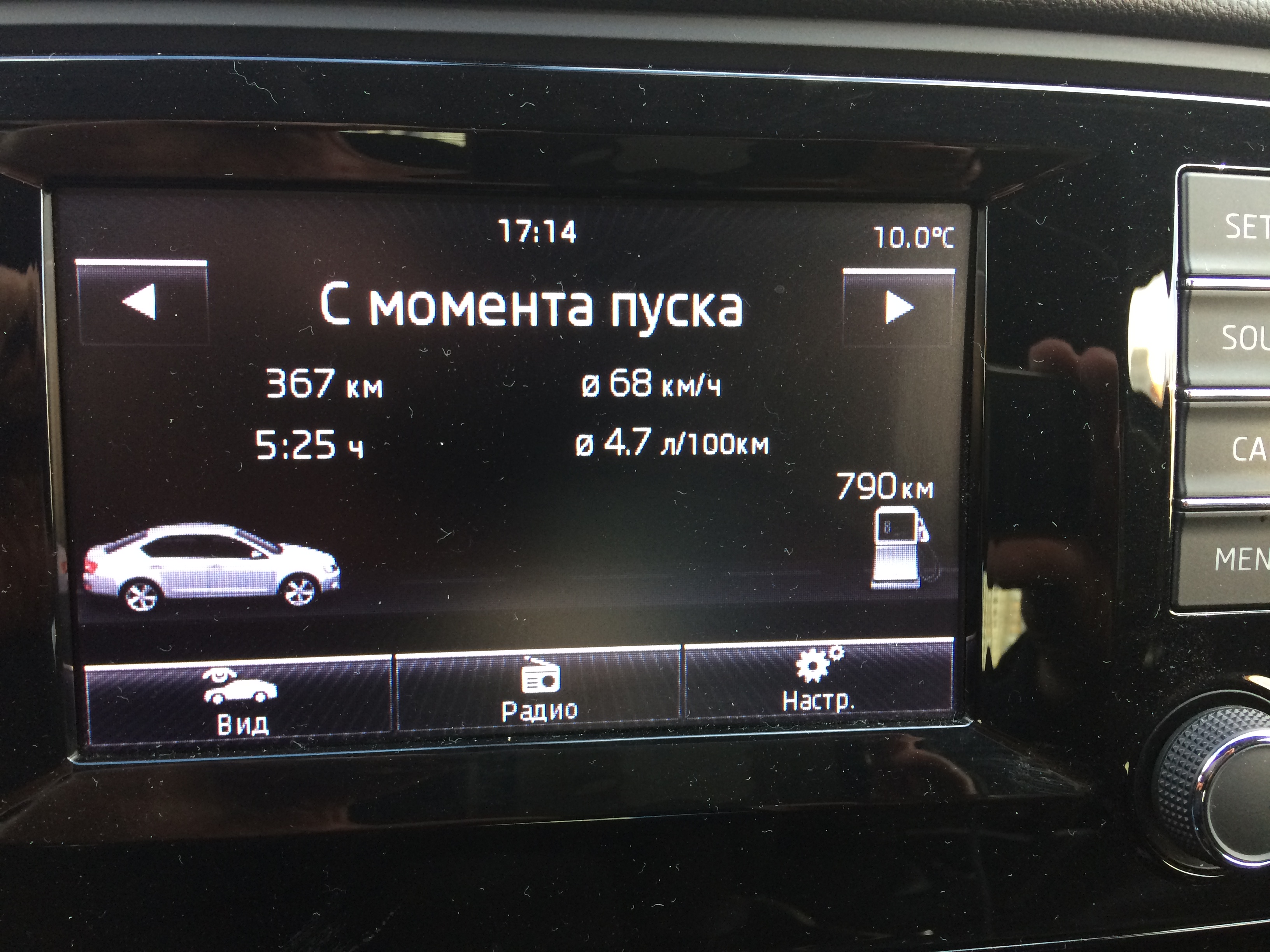

Средний расход топлива по паспорту составляет 4,9 литра. На практике это не совсем так. В моем случае расход 95-го бензина составляет около 7,7 литра на 100 км пути в смешанном режиме, по трассе — 5,5 л. Наибольший расход получается зимой, когда приходится пробуксовывать по снегу, выходит около 8,2 л.
Расход топлива Skoda Octavia A7 1.4 TSI DSG
Но, как ни крути, это низкий расход для лифтбека C-класса.

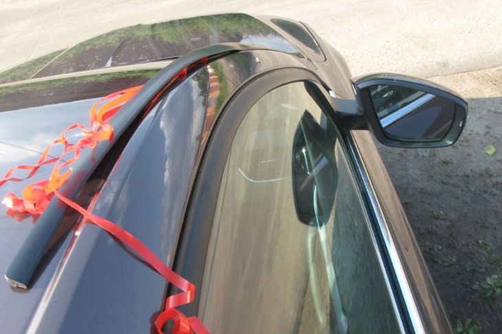

2. Второй недостаток — это загрязнение боковых стекол в мокрую погоду. Из-за особенностей конструкции кузова, а именно очень низкой кромки стойки, вся вода с лобового стекла перетекает на боковые стекла.
Грязное боковое стекло

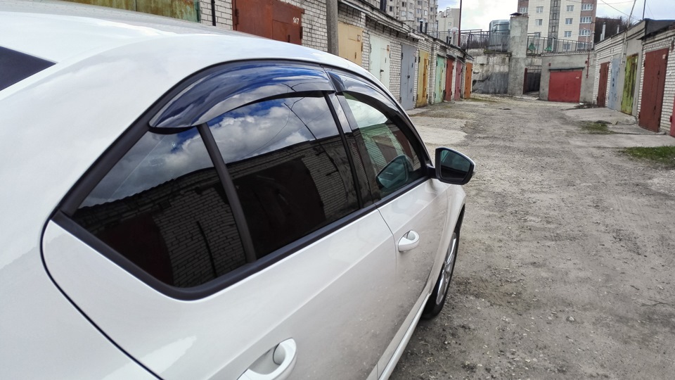

Проблему можно решить одним из двух способов. Первое — установка специального дефлектора на лобовое стекло. Второе — боковые дефлекторы, которые устанавливается на двери. Все эти элементы крепятся с помощью двухстороннего скотча.
Дефлектор
Дефлектор
Далеко не все прибегают к подобным решениям проблемы, считая это «колхозным» тюнингом. С этим я согласен, ведь машина приобретает весьма нестандартный вид, и вряд ли инженеры Skoda сделали бы такое на заводе.
