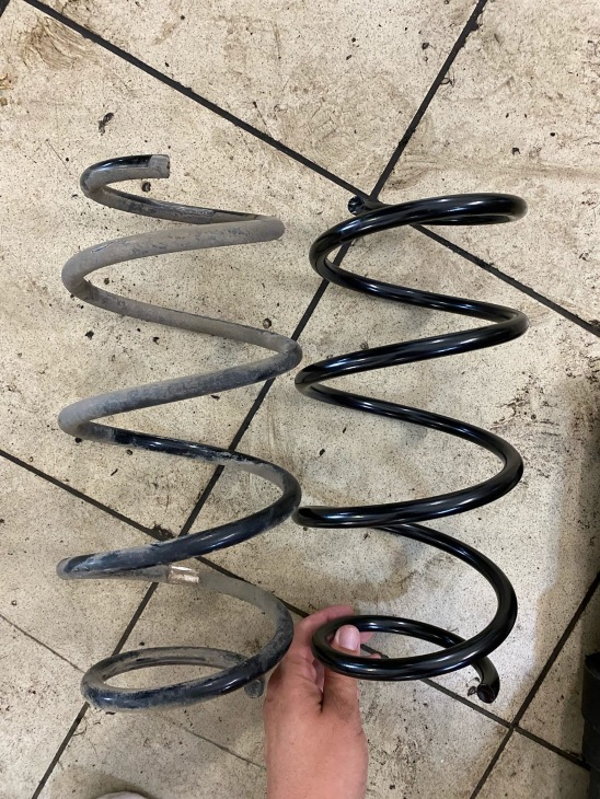

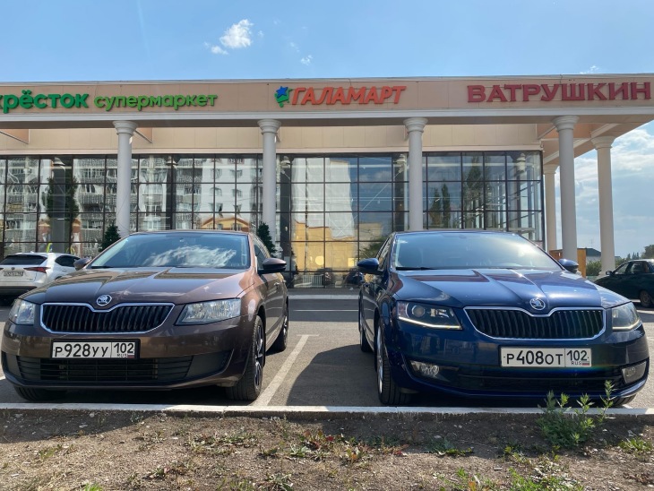

Например, на моей Октавии стояли пружины от ППД, заменил их на аналоги евростоковых пружин. Это минус 2 см от ППД. На фото вы можете увидеть, как это выглядит.
Слева машина на ППД, справа — евросток
слева — ППД, справа — евросток
слева — ППД
передние пружины, слева ППД, справа евросток
слева евросток, справа — ППД
