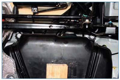

Для снятия бака защиту нужно будет отодвинуть от бака, а перед тем как откручивать крепления бака подставить регулируемый упор под середину бака, им вполне может послужить домкрат с бруском (рис. 9).
Рис 9
Рис 9

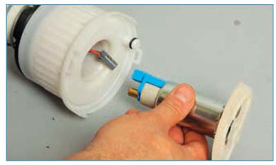

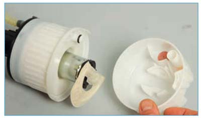

Теперь можно снять крышку (рис. 20) и достать насос (рис. 21), предварительно отщелкнув фиксатор крепления насоса (рис. 22) и отсоединив разъем на насос (рис. 23).
20
20
21
21
22
22
23
23
Снимаем стопорное полукольцо (рис. 24) и снимаем сетку с насоса для ее замены.
24
24
