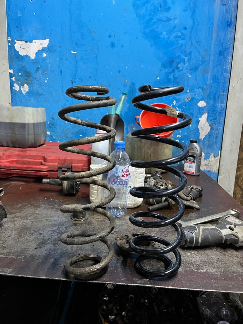

Сравним пружины Lesjofors 4085730 на переднюю ось и Lesjofors 4285739 на заднюю с оригинальными пружинами пакета плохих дорог. На фото видно, что пружины ППД выше на пару сантиметров, а их витки толще. На деле могу заметить, что при нагрузке с оригинальными пружинами задняя часть проседает меньше, чем с еврокомфортом Lesjofors. Ну и ведет автомобиль себя комфортнее на заводской подвеске ППД, чем на Lesjofors, так как последние со временем становятся слишком мягкими и проседают.

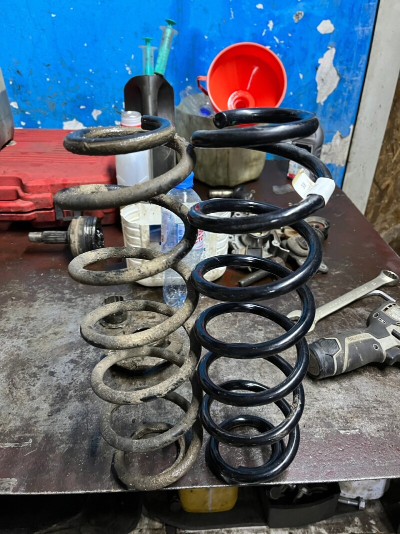

Задние пружины

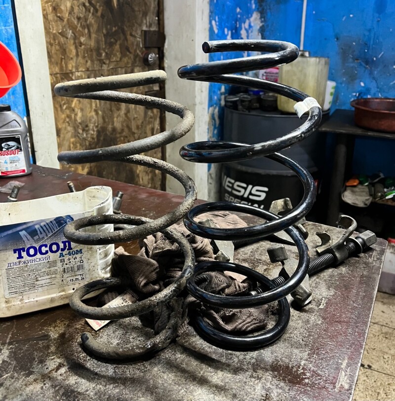

Передние пружины
Задние пружины
Передние пружины
