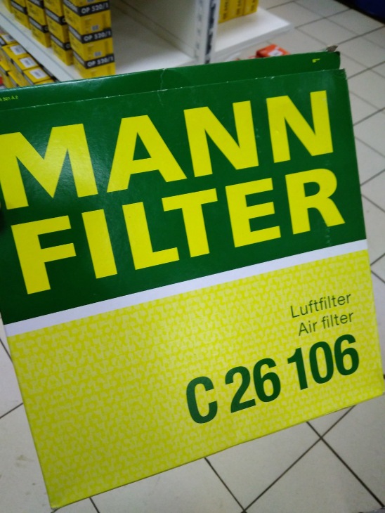

Nac 7714 — от 161 руб MANN C 26 106 — от 560 руб Fram CA10879 — от 560 руб

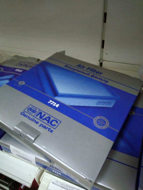

Вот этот фильтр самый доступный по цене, а по качеству и виду ничем не отличается от других

Подходящие фильтры:
