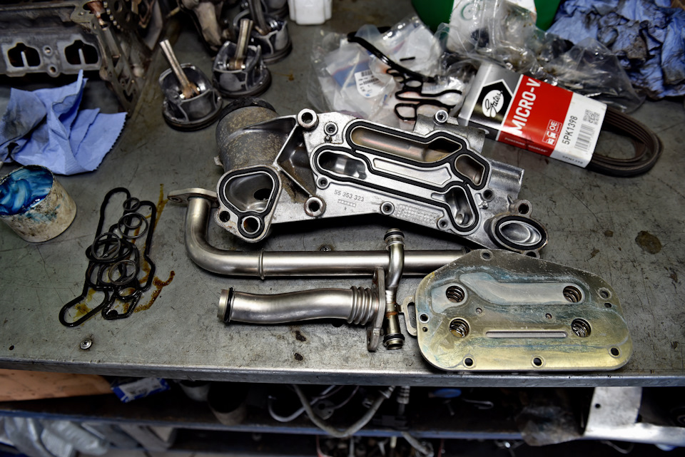

Вот список запчастей нужных при замене прокладок теплообменника для двигателя A16XER:
GM 5650960 — прокладка маслоохладителя
GM 24445723 — прокладка корпуса масляного фильтра
GM 077470
GM 55354068, 55556547- Кольцо уплотнительное трубки маслоохладителя
GM 55353331 — Кольцо уплотнительное трубки системы охлаждения
55354071 — Прокладка корпуса масляного фильтра к охладителю
713815800 — прокладка коллектора
GM 1940663 — антифриз
55353328 — прокладки теплообменника
