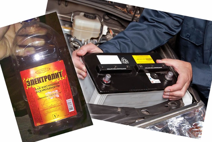

4. Для владельцев обслуживаемых аккумуляторов нужно регулярно проверять количество электролита и подливать его по мере необходимости, чтобы исключить контакт пластин с воздухом.
Электролит
Электролит
Это советы так сказать на перспективу, а можно ли что-то сделать если пластины АКБ уже заросли свинцом? Можно. Операция называется десульфатация. Для владельцев обслуживаемых «аккумов» доступен как химический, так и электрический способ. Химический способ основан на использовании препарата Трилон Б и очень прост – нужно вылить из банок старый электролит, залить раствор Трилон Б, подождать час, слить раствор, пару раз промыть дистиллированной водой, залить свежий электролит. Трилон Б делает нерастворимые соли металлов растворимыми, поэтому свинец буквально смывается с пластин – емкость аккумулятора восстановлена. Сам Трилон Б стоит около 300 рублей за 500 граммов порошка, отлично растворяется в воде и может пригодится в автомобильном хозяйстве не только для десульфатации – им также промывают систему охлаждения. Если у вас обслуживаемый аккумулятор – это реальный и недорогой способ продлить ему жизнь.
