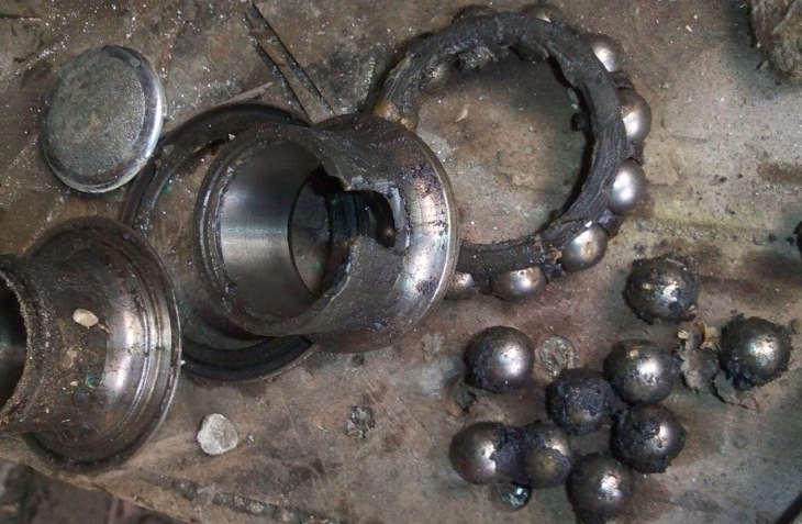

В целом ступичный подшипник обладает довольно значительным запасом прочности и при разумной эксплуатации он вряд ли поломается, но, так или иначе, он требует периодического техосмотра. Вероятнее всего, могут выработаться резиновые втулки, стойки, или любые другие части, а подшипник останется целым. Причины выхода его из строя могут быть различные:
• Значительный пробег автомобиля рано или поздно приводит к износу всех деталей автомобиля. К их числу относится и ступичный подшипник. Это, пожалуй, основная причина, из-за которой деталь может сломаться, а все остальные происходят только в отдельных случаях. Приблизительный срок службы колеблется от 70 000, до 120 000 км пробега. Тут многое зависит от производителя, поэтому при замене рекомендуется не скупиться и отдавать предпочтение более качественным вариантам.
• Нарушение герметичности ступичного подшипника, безусловно, ускоряет процесс его износа. Деталь имеет определённое количество смазки, которая закрыта резиновыми либо пластмассовыми заглушками. На них могут образоваться трещины, через которые смазочный материал начнёт выходить наружу, что спровоцирует стремительный износ обоймы и самих шариков или роликов подшипника. В данном случае после выхода смазки и запыления внутренней полости детали водитель уже через 2000 км пробега может услышать посторонние шумы.
неисправный ступичный подшипник
