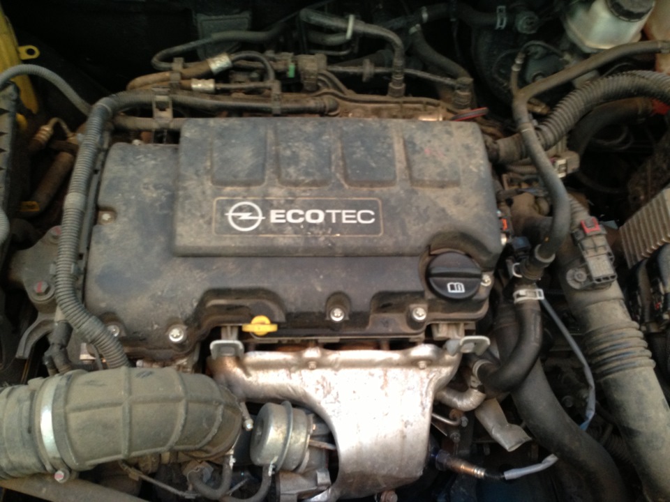

1) Снимаем крышку двигателя — снимается легко, тяните наверх

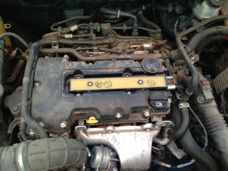

2) Чтобы снять катушку зажигания необходимо открутить два болта.
3) дальше видим свечи и откручиваем и закручиваем новые, и остальные в обратном порядке.
Откручиваем два болта
выкручиваем свечи опель астра J
