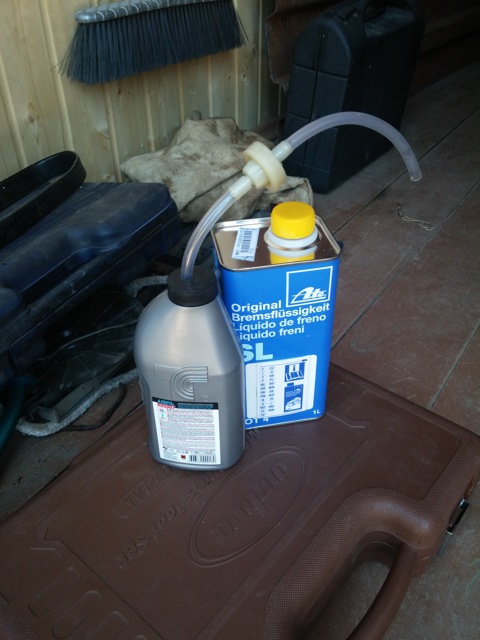

Вот что заливают владельцы Астр:
Ate dot 4, "Brake Fluid SL",
Textar DOT4
GM/Opel DOT4 BRAKE FLUID — оригинальная жидкость
Bosch dot 4

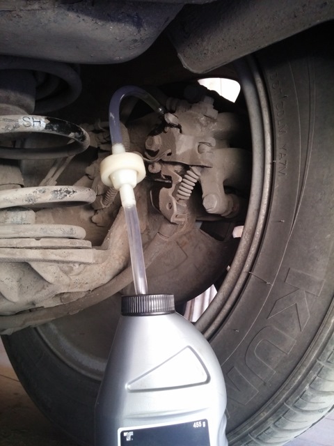

выкачка тормозухи
