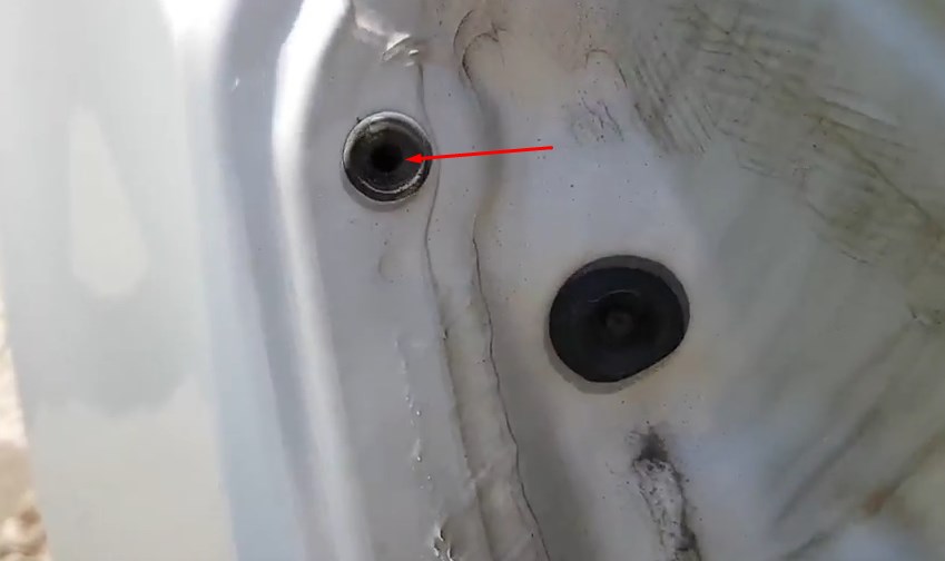

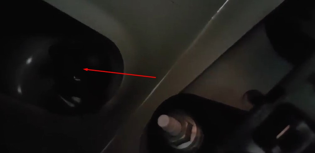

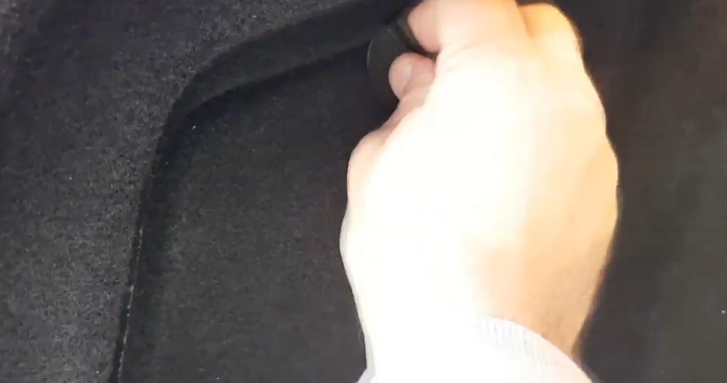

1) Открываем багажник. В левой части откручиваем пластиковую защелку, внутри видим пластиковый вентиль — октручиваем его.
2) открутив вентиль (болтик), вынимаем фару движением на себя, так как часть фары держится на пазлах. Вытащили фару.

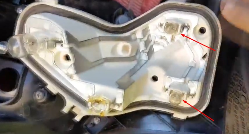

3) Далее откручиваем три болтика с пластиковыми головками и меняем лампочки.

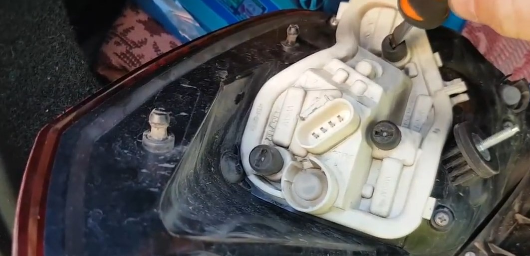

Лампочки стоп-сигнала меняются также — W16W (16 Вт) — 2 шт
лампочка
W16W — лампочка стоп-сигнала
Открываем лючок
Открутили вентиль
отверстие в которое утоплена фара
откручиваем болты
Габаритные лампочки
