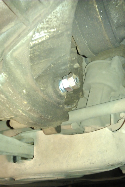

2) далее откручиваем сливную пробку, подставив под нее тару для жидкости. Пробка КПП находится под левым Шрусом, с помощью шестигранника открутите его.

Сливная пробка Джетта
