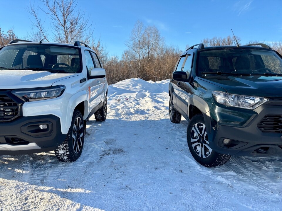

Слева - обновленная версия, справа - дорестайлинговая
Слева — обновленная версия, справа — дорестайлинговая

Внешние отличия минимальны. Перечислю их:

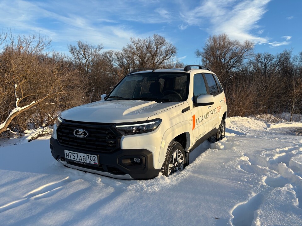

  • Lada Niva Travel 2025 модельного года получила новую светодиодную оптику, новые бампер, решетку радиатора и 17-дюймовые легкосплавные диски. Правда, в базовых версиях Classic и Comfort автомобиль предлагается с галогенными фарами.
Lada Niva Travel, рестайлинг 2025 года

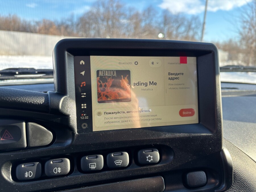

  • В мультимедиа с 7-дюймовым сенсорным экраном появились системы Яндекса: навигация и голосовой помощник Алиса.
Мультимедиа Лада Нива Тревел 2025-2026
Мультимедиа с 7-дюймовым сенсорным экраном, Bluetooth и сервисами Яндекса

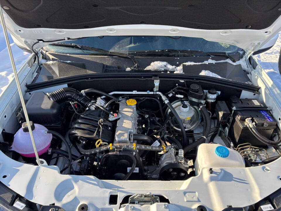

Заглянем в подкапотное пространство, ведь здесь расположено самое главное новшество от АвтоВАЗа — новый двигатель с индексом 11184. Его объем составляет 1.8 литра, а мощность — 90 л.с. и крутящий момент 159 Нм. Для сравнения, прежний мотор 1.7 л (ВАЗ-2123) выдает 80 л.с., и 127 Нм. На первый взгляд, прибавка в мощности небольшая, но на новом моторе 124 Нм доступны уже при 1000 об/мин.
Под капотом Лада Нива Тревел 2025-2026
Обратите внимание на новые хомуты патрубков. На дорестайлинговой версии были строительные хомуты, из-за которых патрубки пропускали жидкость
Что касается рецепта создания двигателя 11184, то в теории он довольно прост. Блок цилиндров позаимствовали от мотора 1.8 EVO, а головку — от 8-клапанного 90-сильного ДВС 1.6 с индексом 11182. В результате получили новый агрегат с продольным расположением.
На фото - двигатель 1.8 с индексом 11184
На фото — двигатель 1.8 с индексом 11184 с чугунным блок цилиндров.

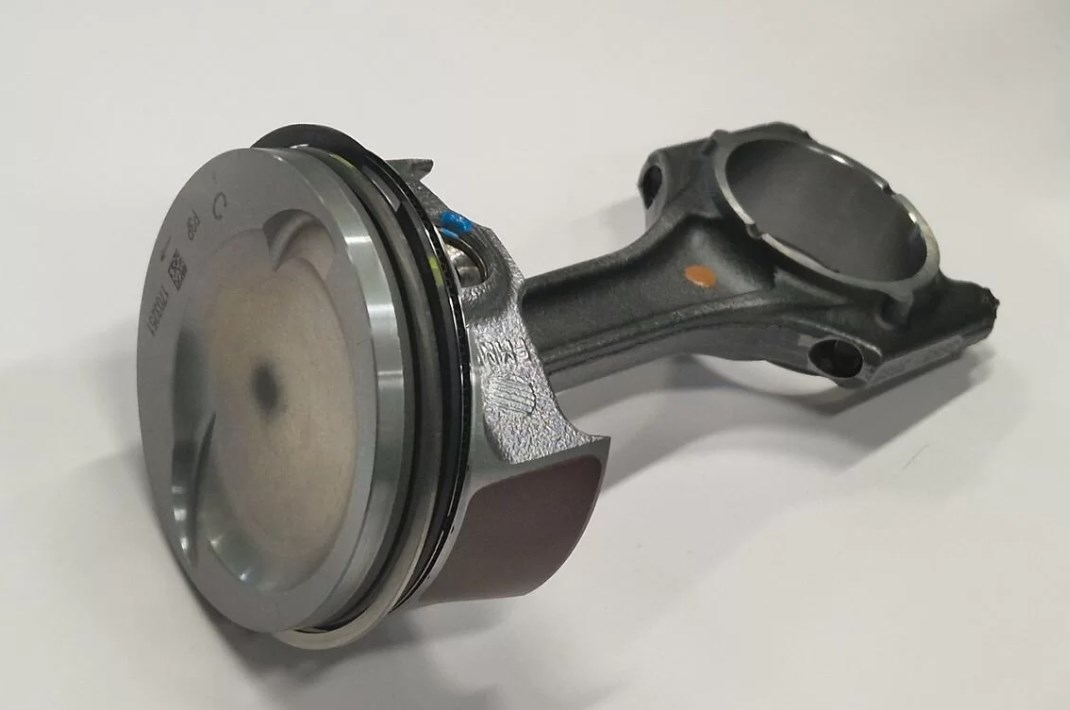

  • Поршни в новом двигателе безвтыковые, так что при обрыве ремня ГРМ клапана не встретятся с поршнями и не погнуться.
Безвтыковой поршень
Безвтыковой поршень

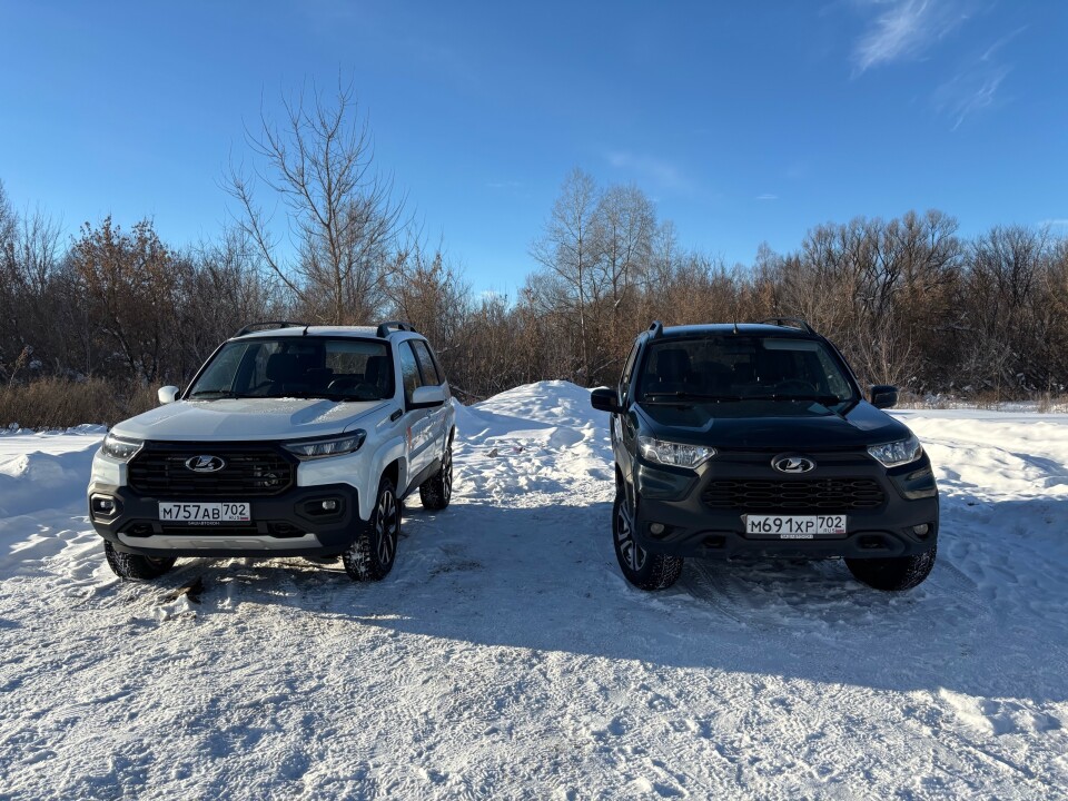

Передняя часть автомобиля стала более современной
