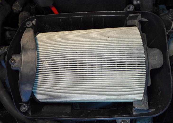

Для двигателей 1.4 TSI и 1.6 MPI Jetta 6-го поколения предусмотрены разные воздушные фильтры. В частности, для 1.4 TSI — он овальный, и его оригинальный номер — VAG 1F01 129 620. Альтернативный вариант — Mahle lx 1566. Располагается справа от двигателя.
Для мотора 1.6 фильтр — VAG 07K-129-620 прямоугольный формы — располагается над двигателем, то есть ближе к лобовому стеклу. Альтернатива оригинальному — Mahle LX2093.
Независимо от двигателей, интервал замены фильтра воздуха составляет 30 000 км пробега.
Схема замена также одинаковая. Берете крестообразную отвертку и откручиваете саморезы, открываете крышку, меняете фильтрующий элемент, и при необходимости чистите пластиковый корпус от пыли. И все.

сняли крышку
