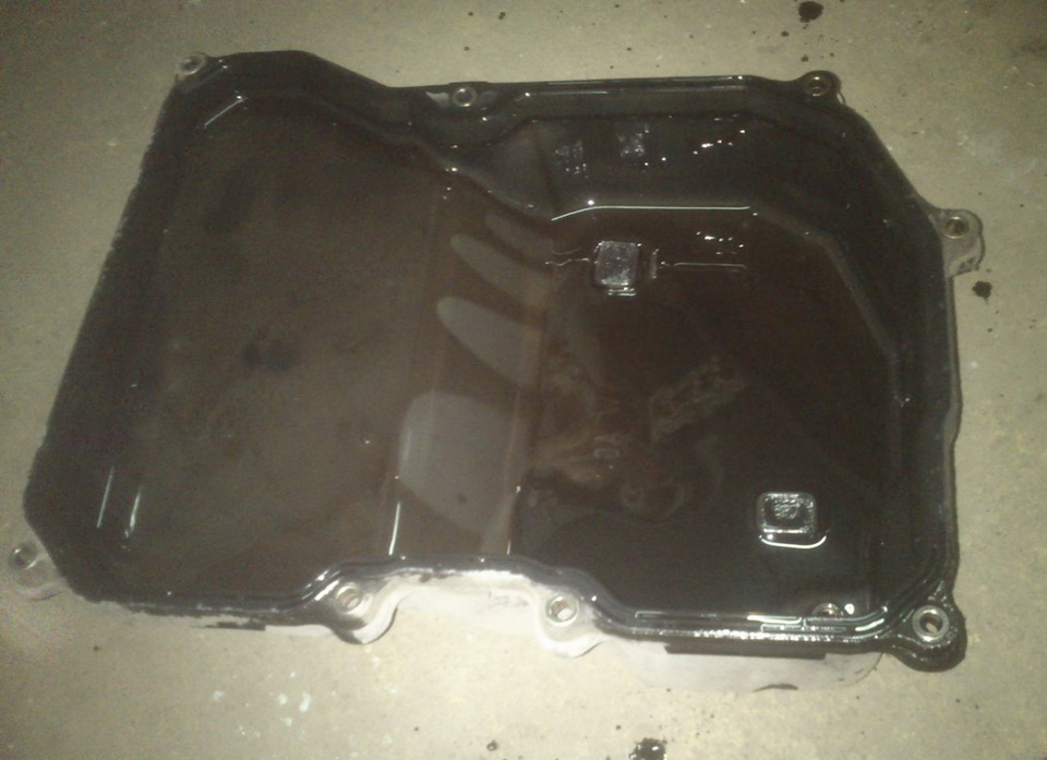

3) когда масло слилось, нужно снять поддон АКПП — там тоже масло, сливаем его.

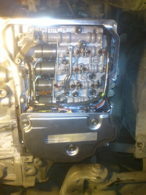

4) снимаем фильтр АКПП.
5) Очищаем поддон, ставим на нее новую прокладку
6) устанавливаем новый фильтр, ставим поддон на место, предварительно залив туда масло.

Только сняли поддон
поддон АКПП
АКПП с фильтром без поддона
