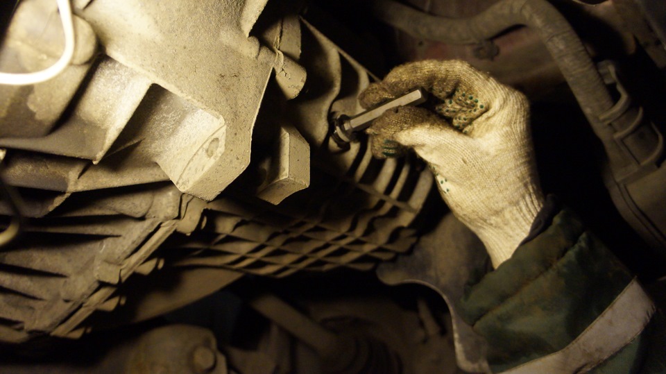

2) шестигранником откручиваем заливную пробку

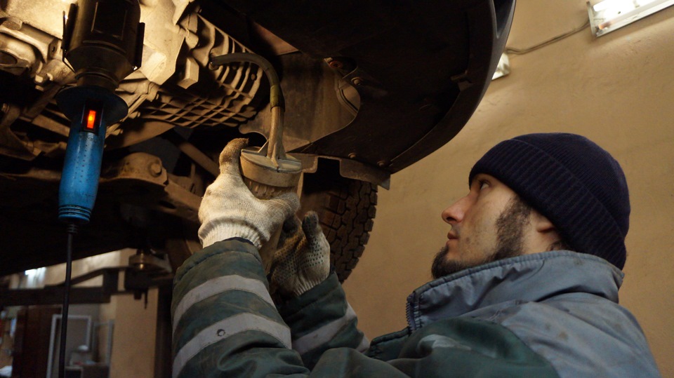

4) когда слили масло, закручиваем сливную пробку, и через заливную заливаем масло с помощью шприца Жане.
на этом процедура замены масло в механической коробке завершена!
заливная пробка Фокус 2

Заливаем масло Фокус 2
