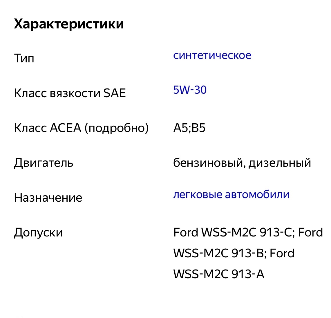

Класс масла — A5/B5, а допуски — Ford WSS-M2C 913-C, WSS-M2C 913-B, WSS-M2C 913-A. Важно, чтобы масло соответствовало одному из данных допусков.

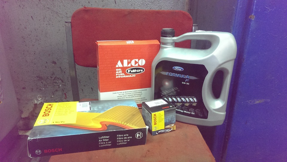

Лучше придерживаться оригинала формула форд 5 w30

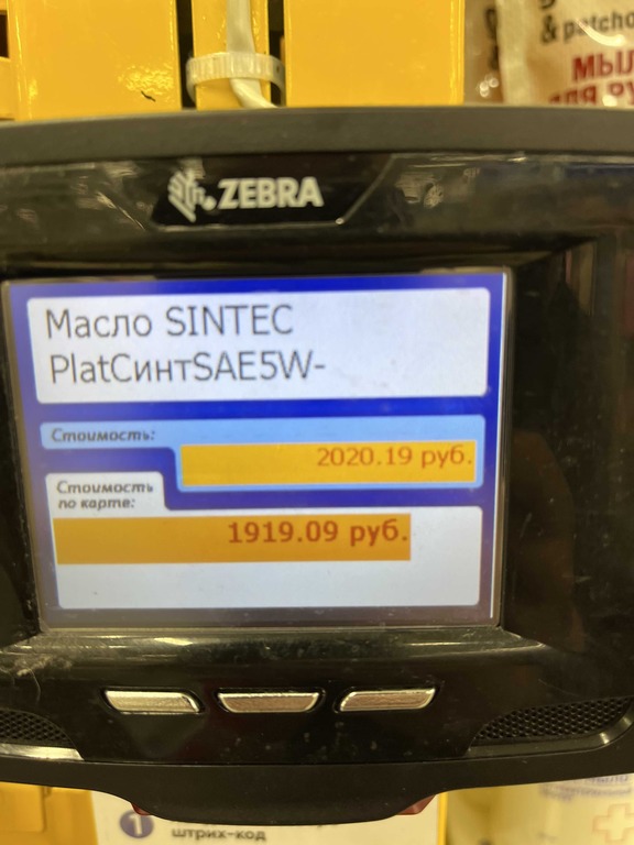

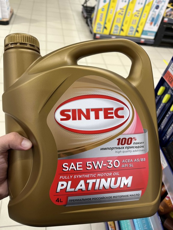

Для двигателей Форд Фокус подходят масла класса A5/B5, либо по допускам Ford WSS-M2C 913-C, WSS-M2C 913-B, WSS-M2C 913-A.
Например, одно из самых доступных масел на сегодняшний день — это Sintec 5W30 A3/B3. Стоит 2000 руб за 4 литра.
