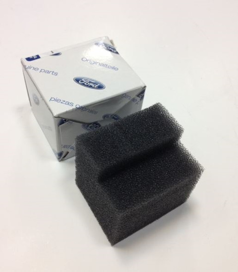

Одновременно с ним рекомендуется поменять и фильтр очистки картерных газов — Ford 1694449, который находится прямо под воздушным. Иногда, владельцы вместо его покупки, просто вырезают из поролона или хозяйственной губки. Все-таки, лучше купить нормальный фильтр.

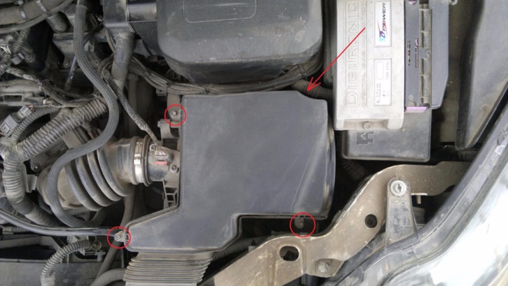

1) фильтр находится в подкапотном пространстве справа от двигателя. Нужно открутить винты, которые держат корпус.

Открутить болты крышки

фильтр картерных газов
оригинальный фильтр картерных газов
