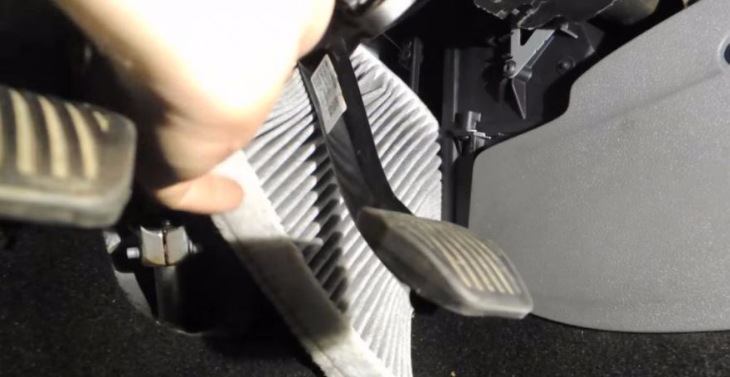

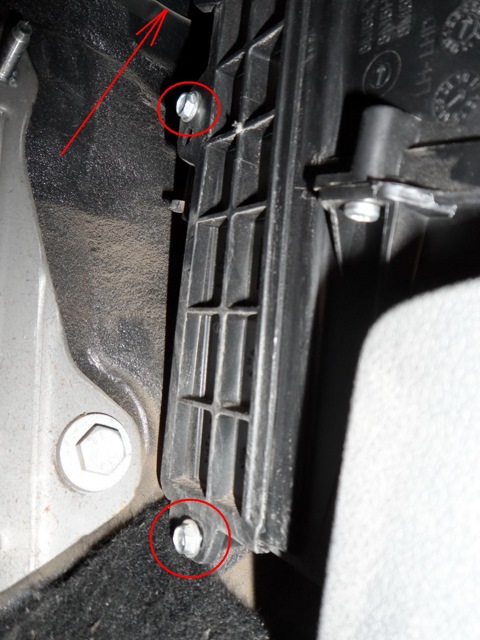

2) сняли педаль, затем открутили три болта ключом на 7. Вытаскиваем крышку, снимаем фильтр, если он упирает об педаль тормоза, то нужно немного отогнуть его.
3) теперь устанавливаем новый фильтр, подгибая его и проталкивая.

откручиваем болты корпуса ключом на 7
вытаскиваем фильтр
