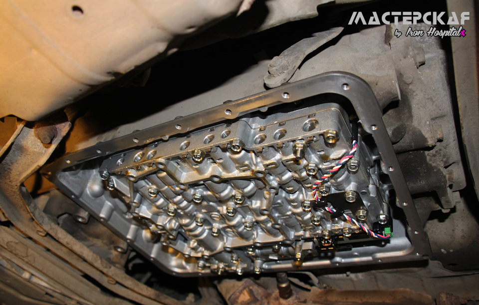

Щупа в этой АКПП нет. В поддоне есть два отверстие, одно сливное, другое заливное. Заливать нужно столько, сколько слилось, или чуть больше. Далее завести мотор и на заведенном ДВС открутить заливную пробку и лишнее просто самом сольется.
Уровень выставляет по заливной пробке.
Что и сколько заливать?
В 7-ступенчатую автоматическую трансмиссию заливать оригинальное масло Nissan Matic S. также подойдет RAVENOL Automatik-Getriebeol ATF Type J2/S Fluid .
Также заменить прокладку поддона АКПП.
Менять литров 6 частично со снятием поддона раз в 30-50 тысяч км пробега.
